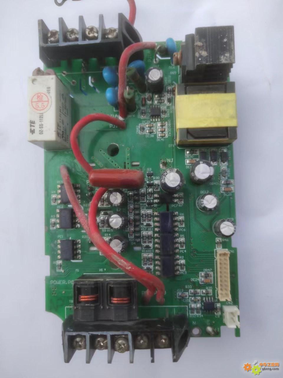

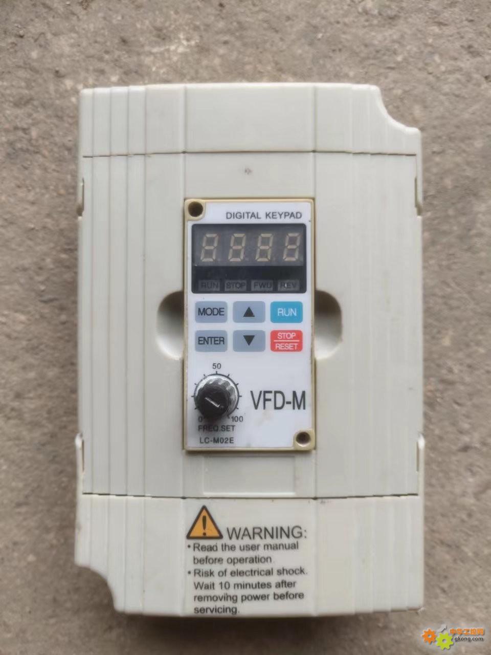

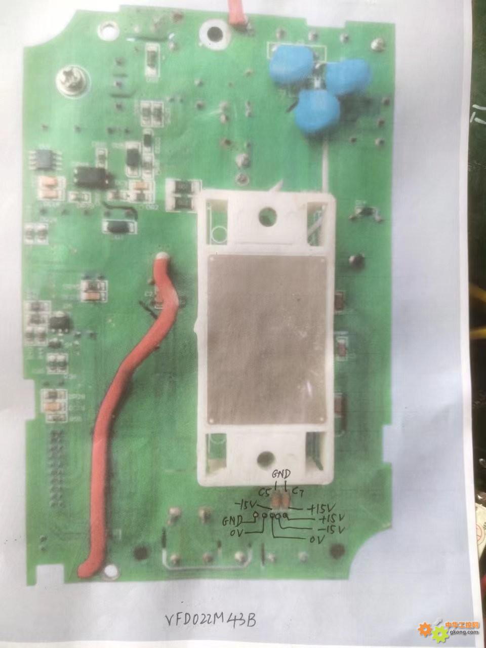

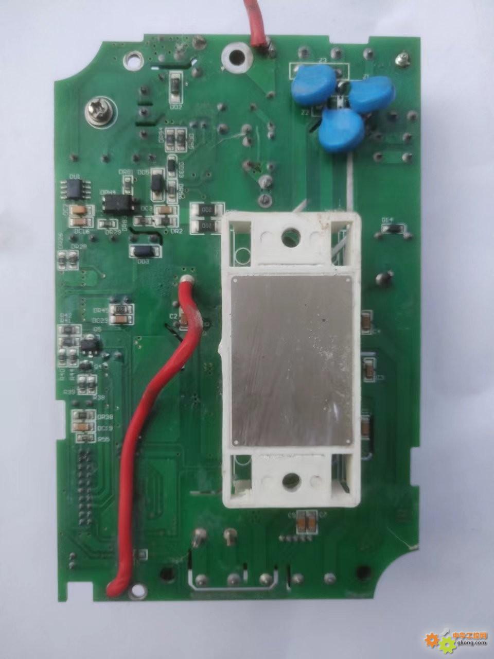

一台VFD-M变频器,型号VFD022M43B,通电显示oC,应该是过流吧!检测电流传感器输出电压为0v,正常.测主板左侧的三个光电耦合器5--8脚之间均无电压,跑线路三路供电到了功率模块下面,无法测量。不知这三个供电由何而来。

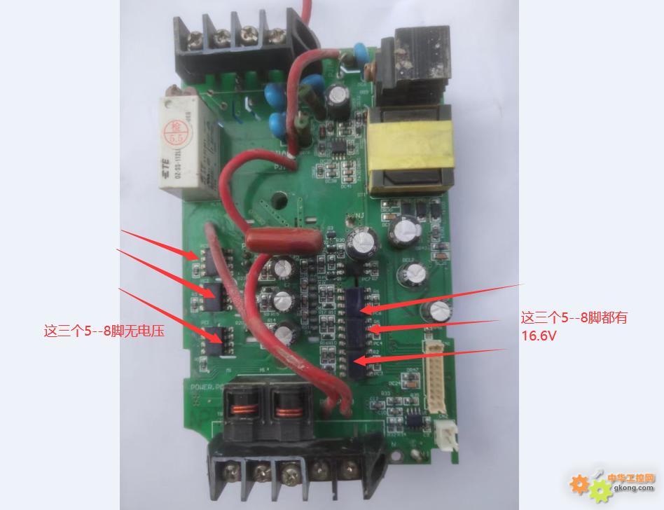

左边的三个光耦5与8脚都无工作电压,不连接控制板时,右边的三个光耦5与8脚电压16.6V,连接后18V.

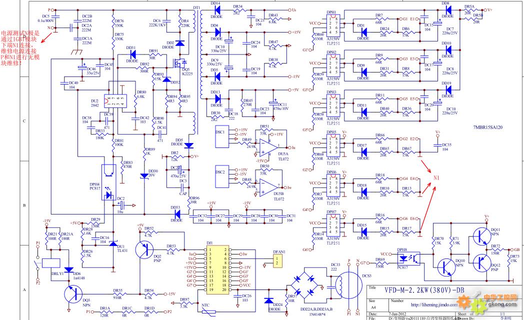

给你传个图纸!
23-07-16 12:27
7楼
1326893350
23-07-16 12:28
8楼
1326893350
这一台变频器绝对是山寨版!
23-07-16 12:31
9楼
cjtdz
电路对不上
