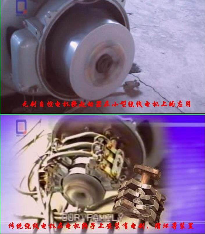

绕线电机需将转子电流通过电刷、滑环、电缆等引到地面控制柜,电刷与滑环间磨下的碳粉会导致电机绝缘的降低,引发电动机故障。滑环、电刷压力弹簧锈蚀,引起电刷与滑环间打火。绕线电机常用起动装置有频敏变阻器和串电阻多级起动柜。频敏变阻器起动柜起动比小于0.55,起动电流调整不方便。串电阻多级起动柜,起动装置元器件多、结构复杂、且在切换电阻时,会产生冲击电流。为了克服绕线电机的不足,发明了无刷无环起动器;为了克服起动装置的不足,发明了水电阻软起动柜。

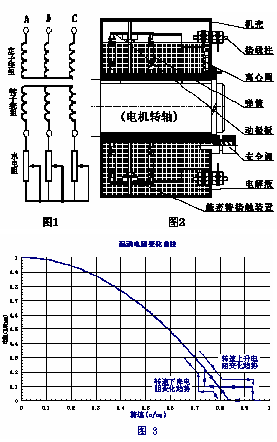

水电阻软起动柜,它是控制控制原理如图1,即将水电阻(水电阻具有电阻大小可通过极板面积、极板间的距离和电解液的浓度无级调整,成本低,热容量大等特点)串入电机的转子回路,通过伺服电机改变极板的距离,从而改变水电阻的大小,达到无级连续调整电机起动转矩和起动电流的目的。它的最大优点是:(1)起动电流可连续无级调整,(2)可以通过改变电解液的浓度,方便地改变起动电阻的大小,达到改变起动电机电流的目的;(3)电机起动比可以达到1。缺点是:不能实现绕线式异步电动机无刷运行。

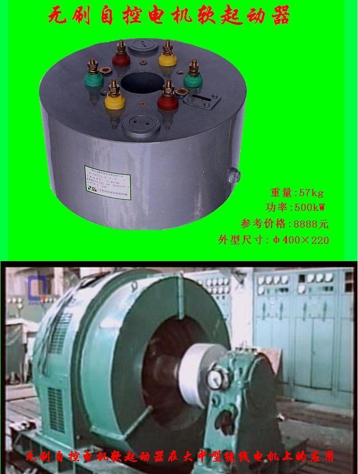

无刷自控电机软起动器是结合了无刷无环起动器和水电阻起动柜的优点且克服它们的不足而设计的。它的控制原理与绕线电机水电阻软起动柜相当,所不同的是,将起动电阻直接安装在电动机的转轴上,利用电机旋转时产生的离心力作为动力,控制起动电阻的大小,达到减少电机起动电流、增加起动转矩,使绕线电机实现无刷自控运行的目的。它主要由机壳、电解液、动极板、施密特接触装置、弹簧、接线柱、安全阀、排气阀等构成。它的内部原理结构简图如图2所示。起动附加电阻就是极板与起动器外壳之间形成的水电阻,且与极板到外壳的距离成反比。当电机起动时,动极板在离心力的作用下,逐步靠近机壳,串入电机转子内的电阻成比例地减少,并在达到额定转速时,与外壳短接,电阻降为零。

C. 设置了施密特接触装置,使起动电阻按图3所示曲线变化。它减少了短接触头动作次数和接触电阻,提高触头使用寿命。

f) 电机和起动装置合为一体变成了无刷自控电机。对用户来说,它就是一台具有优良起动性能(起动比为1,起动电流可方便无级调整)的“鼠笼式异步电动机”。

无刷自控电机软起动器自2003年3月投放市场,就以简单的结构、优良的起动性能、价格仅为同类起动装置的30%左右等特点产品,受到了用户广泛的好评,创造了良好的社会效益和经济效益。产品在两年的时间内,就销遍了中国大陆除西藏外的所有省、市主自治区,年产值达到300万元。下面是一些典型应用实例:
 天津市静海水利局排灌中心站,有数十台水泵电机,原均使用频敏变阻器起动柜起动电机,由于它必须使用碳刷、滑环、起动控制柜等装置,故障率高。该公司为提高排水装置的可靠性,决定全部采用“无刷自控电机软起动器”,使起动电流由电机额定电流的4倍降为额定电流的两倍,满足了该公司对起动装置的要求。
 湖南柿竹园有色金属有限责任公司,有两台380V,280KW球磨机电动机,原均使用频敏变阻器起动柜起动电机,电机起动时,起动电流达到电机额定电流的4倍以上,单台电机起动时的电压降达到电源额定电压的10%以上。同时,由于该公司离电源中心较远,电源电压较低,经常出现电机起动失败现象,严重时,出现起动装置损坏。采用“无刷自控电机软起动器”后,电机的起动电流降到电机额定电流的2倍左右,电机起动压降降为额定电压的6%,并且从未出现电机起动失败现象,减少了电机运行维护工作量和故障率,受到了现场运行维护人员的喜爱。
 海螺集团宁国水泥水的球磨电机起动装置,已全部更换成无刷自控电机软起动器。由于可靠性高,运行维护工作量小,不但降低了电机运行维护成本,同时增加了水泥厂的产量,引起了海螺集团公司的高度重视,该公司下文,要求各下属水泥厂对现运行的球磨电机起动装置进行无刷自控运行改造。
