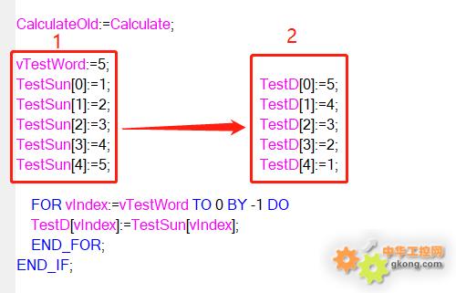

如图所示,我想要这个结果,怎实现?

for vindex:=0 to (vtestword/2-1) do
   textd[vindex]:=textsun[vtestword-1-vindex]

版主,您好,我按您的方法试了,结果只有前两位有,后面的没有呢。
TestSun[0]:=1;
TestSun[1]:=2;
TestSun[2]:=3;
TestSun[3]:=4;
TestSun[4]:=5;
FOR vIndex:=0 TO (vTestWord/2-1) DO
TestD[vIndex]:=TestSun[vTestWord-1-vIndex];
END_FOR;

FOR #A := 0 TO 4 DO
TestD[#A] := TestSun[4-#A];
END_FOR;

因为我除以2了.
而且打错了不少...
你就知道大概意思就行....

他这是个test, 得给他个通用的方法.比如50个,或者比如从哪开始到哪结束.技巧性的.
