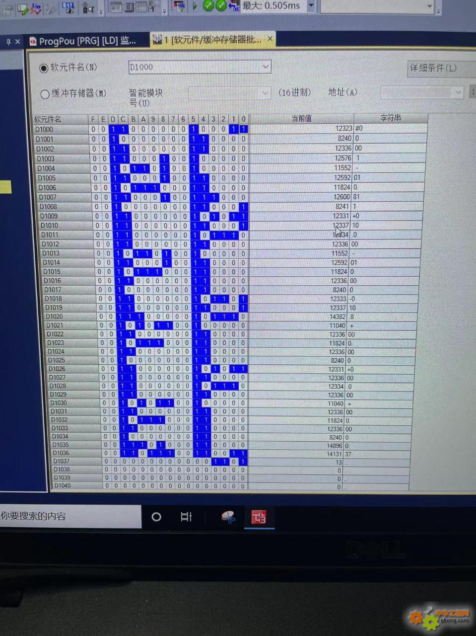

请教各位大佬,如何将自己想要的字符串提取到对应的寄存器里?
例:D1003低位字节 1
D1004-D1008 -010.811
D1009-D1012 +010.000
D1013-D1017 -010.000
目前在寄存器的高低字节卡着了,请问大家有什么好的办法吗?
谢谢!

是不是通讯读回来的数据,如果是的话改成8位处理模式,这样的话就一个字符对应一个寄存器了

非常感谢!
