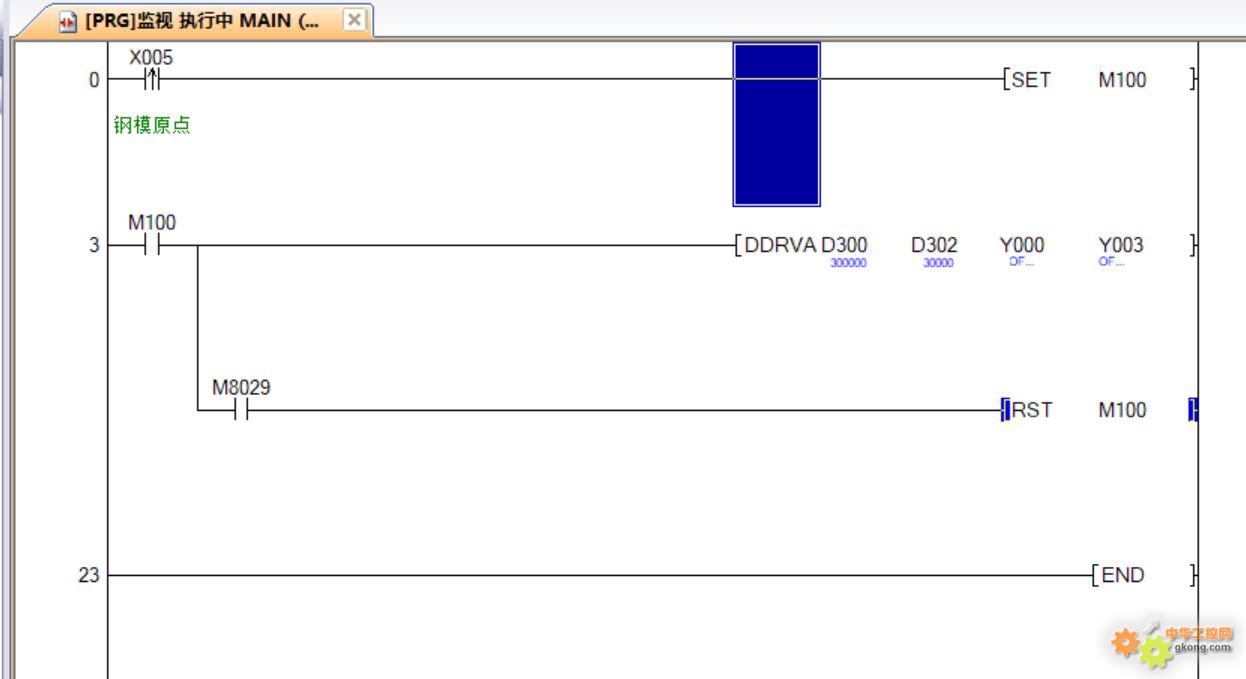

各位前辈好!我用的三菱FX3U DDRVA指令执行一次后,就不再执行,要下次上电后才能再完成一次

这看起来没啥毛病啊
21-09-05 17:33
2楼
浅
这是你的全部程序吗? 没有原点,能直接绝对定位吗
21-09-05 17:36
3楼
YXBK
你把D300的数改变一下试试,这个是绝对指令,到了这个位置后,如果不再改变位置是不会走的
21-09-05 19:12
4楼
机栝
如果想每次都动,就用相对定位指令
21-09-06 09:41
5楼
15900475403
这个指令可以多个位置用一条就行了,前提是,第一个位置到了,执行完毕,把新的位置写进去,然后在启动一次,每次启动前,都要提前把新位置先写进去,在启动
21-09-06 15:45
6楼
ZCMY
你已经到了设定的位置,还往哪走?
21-09-06 17:27
7楼
余生少年
位置放大点
