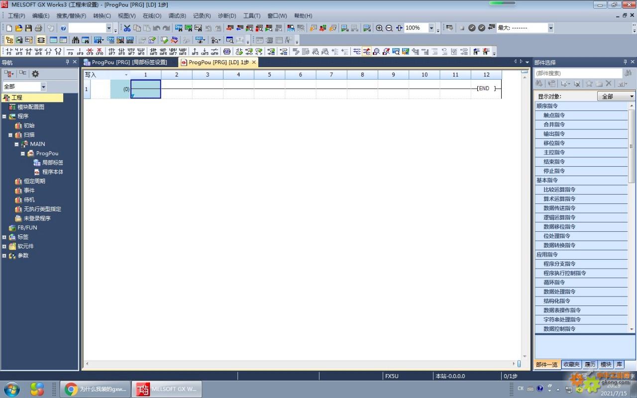

主题:为什么我装的gxworks3上面的工具栏看起来这么别扭
点击:4874 回复:7
楼主
标叔
如图,新装的三菱软件,为什么上面的工具栏这么紧凑呢,看起来很乱的感觉,是哪里可以设置的吗,还是这个版本就是这样的?但是网上看到的画面不是这样的啊

5楼
MIC小赖
右键Works3-->属性-->兼容性-->更改高DPI设置-->勾选"替代高DPI缩放行为。"缩放执行:系统。

7楼
标叔
赖工的答案是对的,已经好了e
