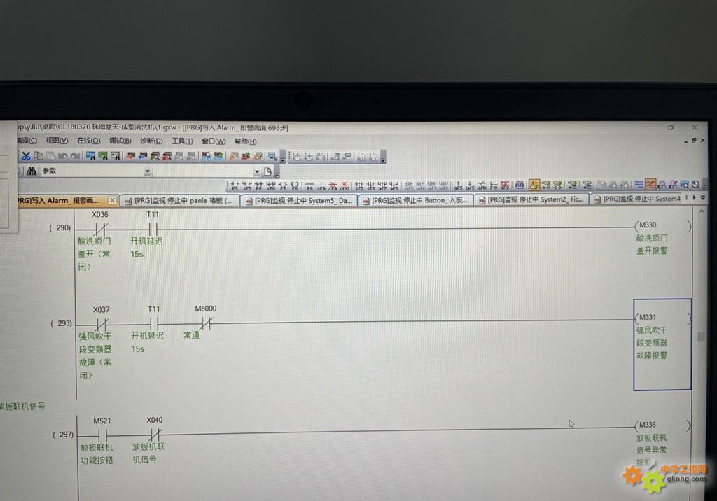

主题:有大佬知道三菱plc中m8000接常闭触点有啥用吗?

mengx9806
别人怎么用我不知道,我都是调试用的。有些特殊时候,比如,觉得有个故障没办法最快搞定了,也许我就这么弄了。(PS:请不要吐槽我,后期一般我还是都找到问题并且改进的。)

YXBK
别人的程序最好不要去仔细琢磨,有时可能是他自己这一步搞错了没发现,然后另外又写了一些程序解决了,所以这部分就变成没用的了。

机栝
比如说要驱动一个线圈常通,直接连接母线是不行的,就可以加一个M8000

第三颗牙
屏蔽掉

YXBK
机栝
在 2021/5/26 11:35:21 发言
【内容省略】
楼主这个用的是常闭,也就是只要运行就断开了

bnnyygy
例如:
程序运行条件一堆,比如A到位,C到位,X没报警,才能运行。
调试的时候,C传感器没装或者实际不需要了,又不想取消这个点,就可以给C到位bit并联一个M8000,后期万一恢复C到位,直接删除即可。

yqyyqy
M8000是常闭触点,也就是在PLC执行程序的每个扫描周期都是闭合的。当你的某段程序需要每个扫描周期都执行时用他触发。

lancelilin
还有一种用法,当PLC不是RUN状态,是STOP可执行一些特殊的操作,但是看上面的梯形图不是执行的特殊操作,估计就是屏蔽后面的指令
