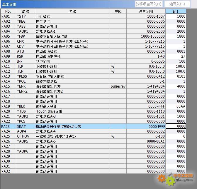

刚性已经设置到不产生噪音的最大值27,请问一下各位大佬还有哪些地方可以改变电机的松紧程度的,电机驱动器是MR-JE-A.

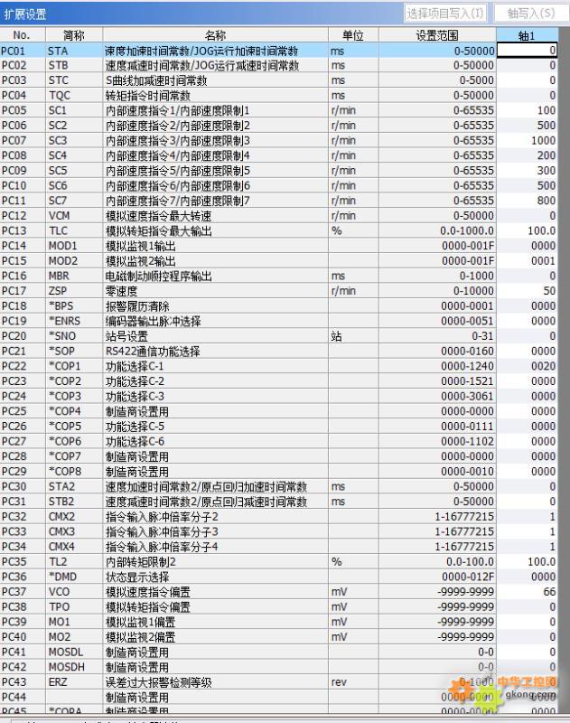

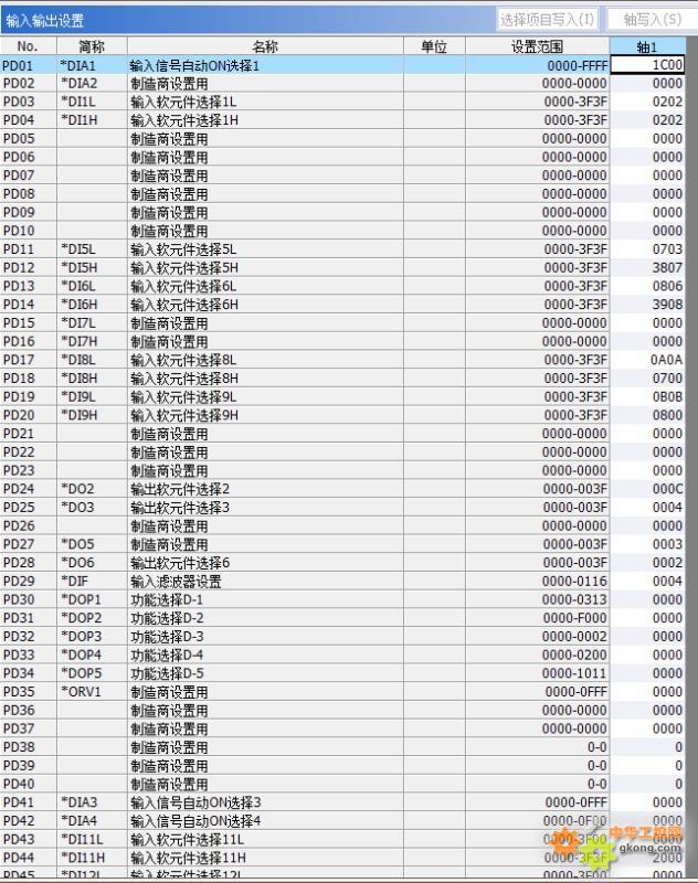

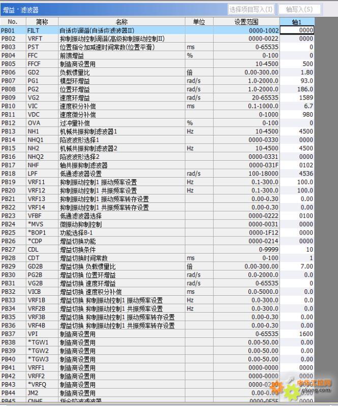

这是我参数设置的值

lancelilin
日系的伺服可以用一键式调整,调整出来再进行微调
