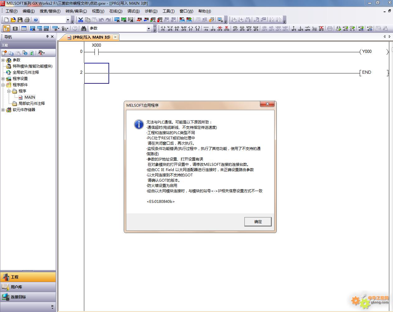

主题:PLC下载程序报错
点击:1095 回复:5
楼主
3486291957
这里面出现的问题是哪个,怎么我一直下载不下去了

2楼
ZCMY
没通讯上;连接目标里先通讯上再说;

3楼
YXBK
这个有可能是设置错了、也有可能是连接线的问题

4楼
孤鴻獨自飛
没通讯上,先在连接目标那设置通讯,再测试一下

5楼
努力瑞
com端口没选择对
