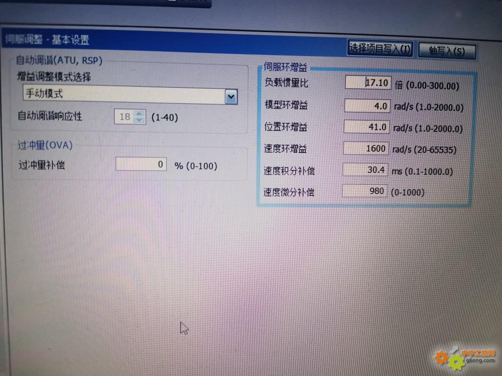

求助,我现在用三菱伺服三菱电机带同步带时,会在低速时出现抖动。
驱动器和电机型号号:MR-JE-70A+HG-KN73J-S100
问题描述:在使用PLC发脉冲控制驱动器时,速度在200mm/s以下就会出现不同程度的抖动,在速度大于200以后抖动明显减轻或没有抖动了。
另外,奇怪现象:在使用三菱的伺服调试软件MR-Configurator2调试时,使用测试运行的JOG运行时,低速基本上也没有抖动的。
刚才给三菱400技术打电话时,说明情况后让调整增益,把模型环增益PB07和速度环增益PB09都调整小。
而又给卖同步带模组的技术打电话,是要把模型环增益PB07调大,把速度环增益PB09调小。这下把我搞懵了,要听谁的?我都试了一下,基本上没什么用的,还是抖动。我现在的参数如下。

不是有一键自动调整的吗?用那个试试。。
21-04-06 14:02
自动调整,低刚性试试。

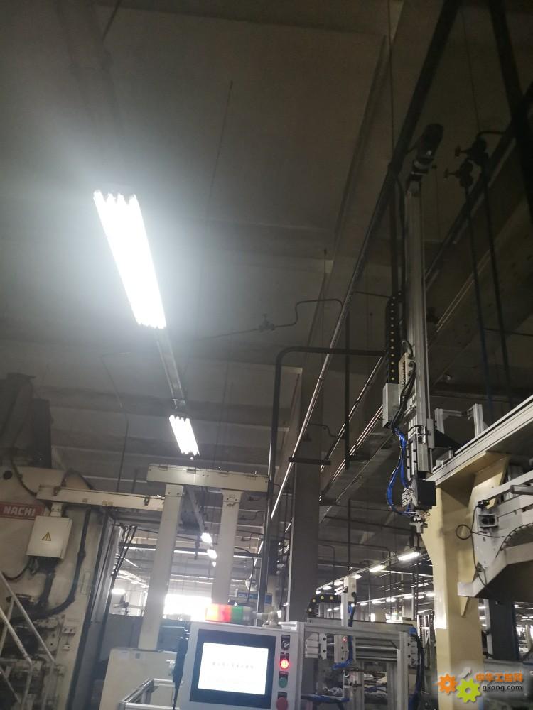

同步带1:1没减速机直驱?
21-04-06 16:41
现场空间不足,没法自整定的
21-04-06 19:57
电机选的大,没有减速机
21-04-06 19:58
今天下午试了半天的参数,差不多了,基本上能凑合着用了。
21-04-06 19:59
JOG 模式与PLC发脉冲控制 伺服执行的模式不同,所以使用测试运行的JOG 调出来的结果不同
