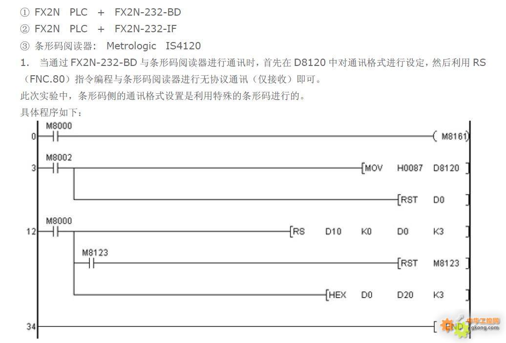

参照:
1、按X1存储,可以使用字符串传输指令$MOV
2、扫码比较可以使用循环指令比较对应寄存器来进行
3、X3复位键可以直接驱动ZRST指令。

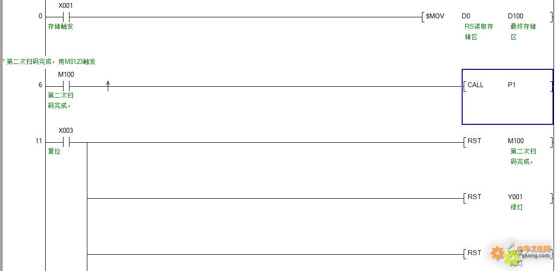

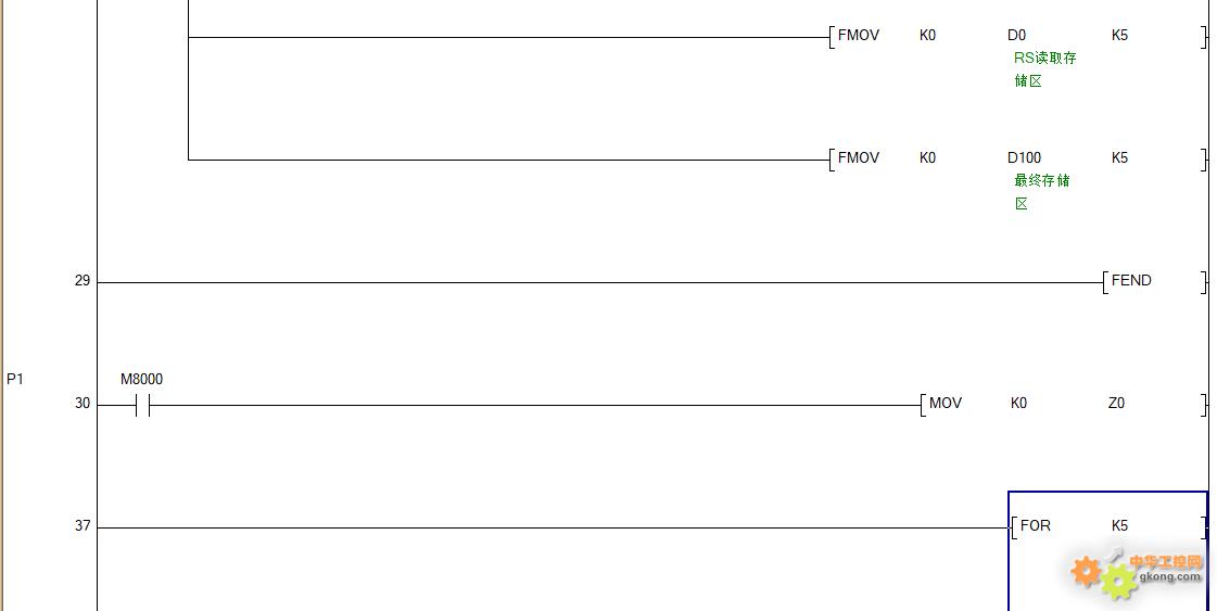

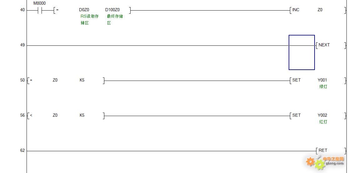

这是流程,至于读码参照楼上大神的方法。
21-02-05 17:05
不过,看你的描述,你232转422读码,也没有说明是bd板,还是adp,还是本体422口,估计码你不一定读取的上来,有问题再交流吧
