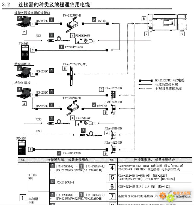

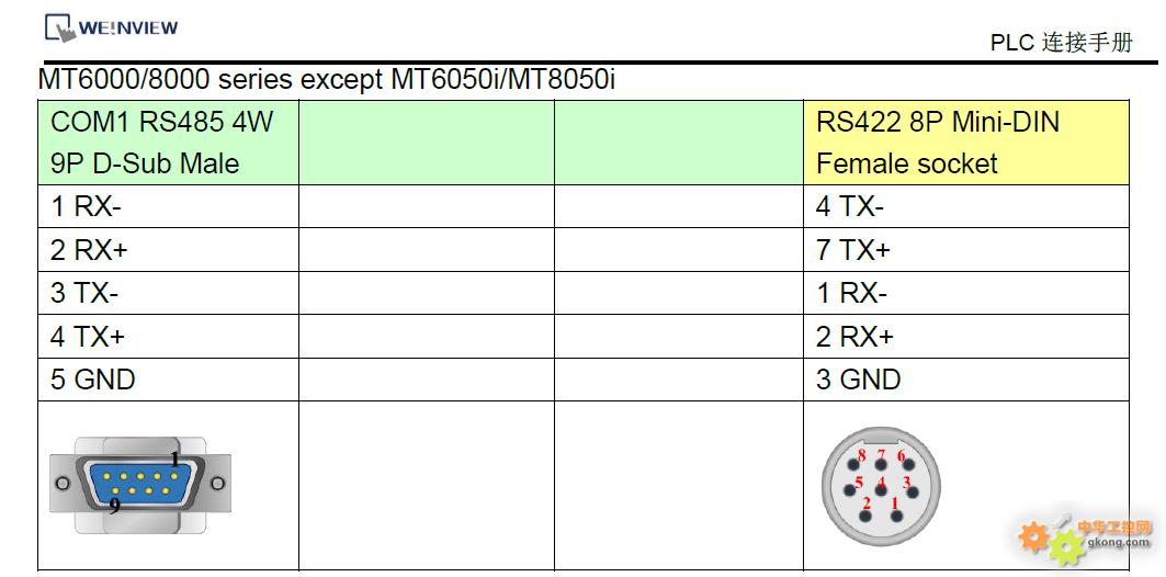

fsjnzhouyan
20-12-15 23:48
4楼
PLC-hmi
自己有接头 会焊接就自己搞一条。不会的话就买条现成的,方便。

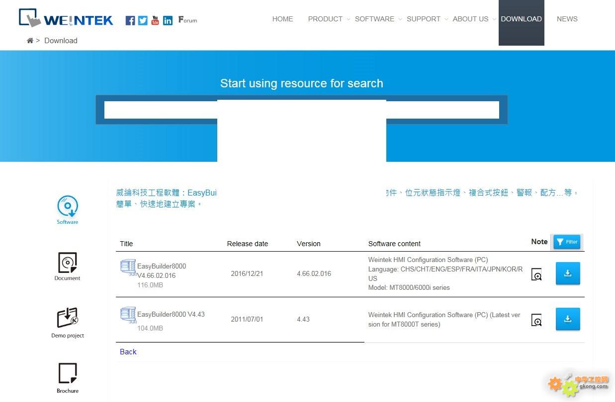

5楼
YXBK
EB8000中国官网都下架了
还好台湾的有
https://www.weintek.com/globalw/Download/Download.aspx
20-12-16 08:24

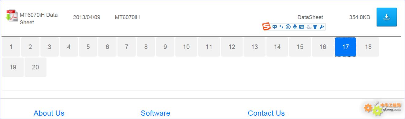

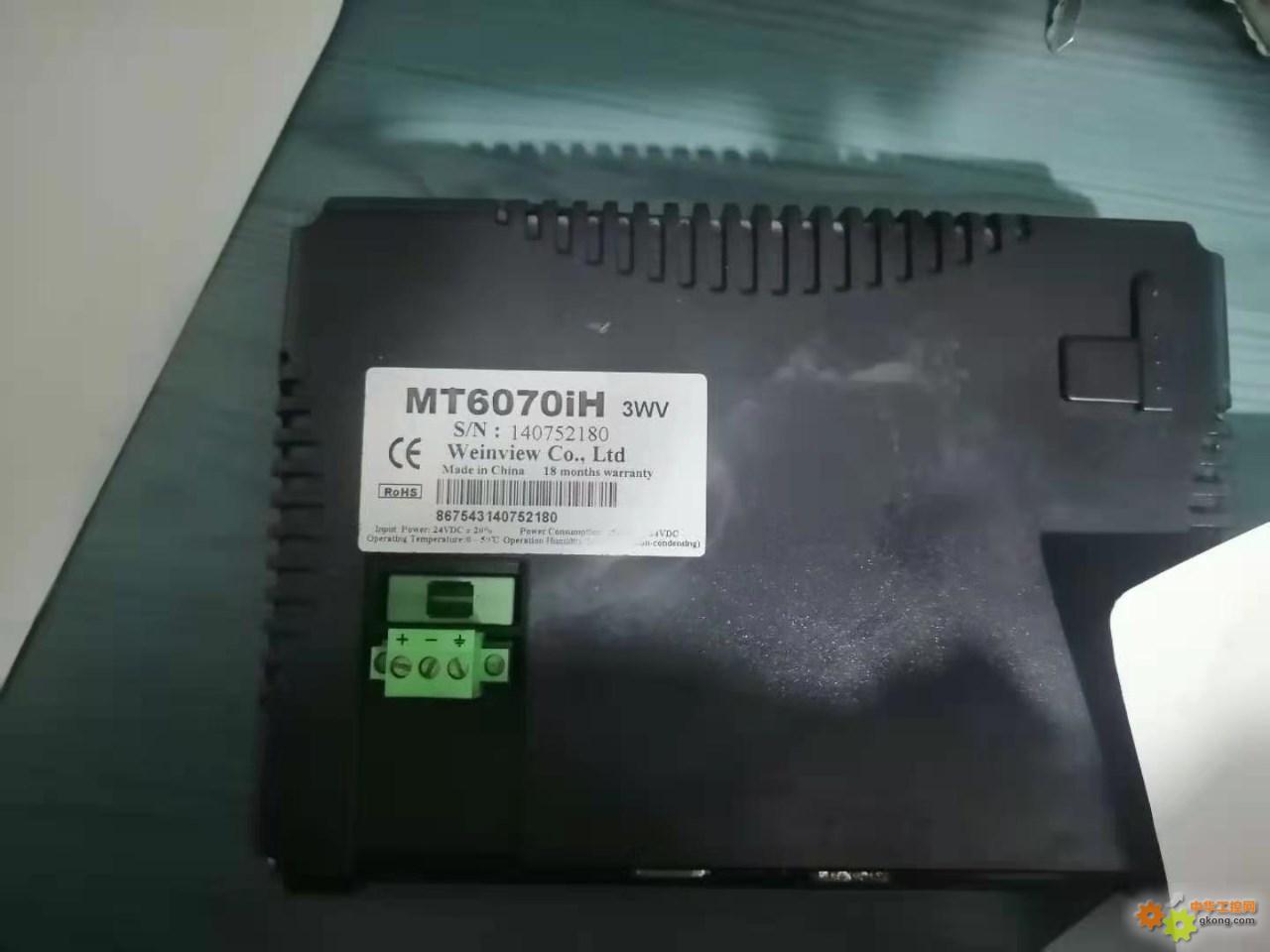

ZCMY
这台还不算很老,也就5、6年的产品,现在替代型号MT6071IE;
20-12-16 10:12

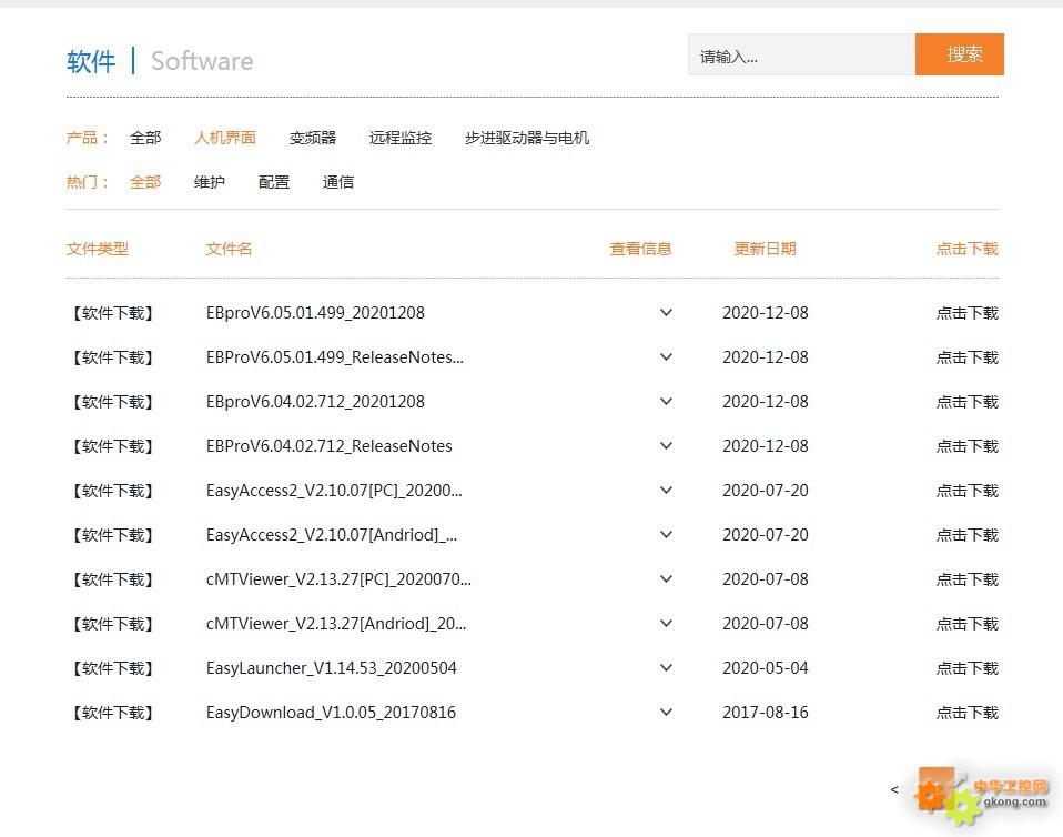

7楼
3486291957
朋友我下载触摸屏的软件是EB8000吗
20-12-23 21:59
8楼
3486291957
是不是要下载这个软件的,朋友帮我确定一下的
20-12-23 22:10
9楼
YXBK
3486291957
在 2020/12/23 21:59:45 发言
【内容省略】
是的,EB8000
