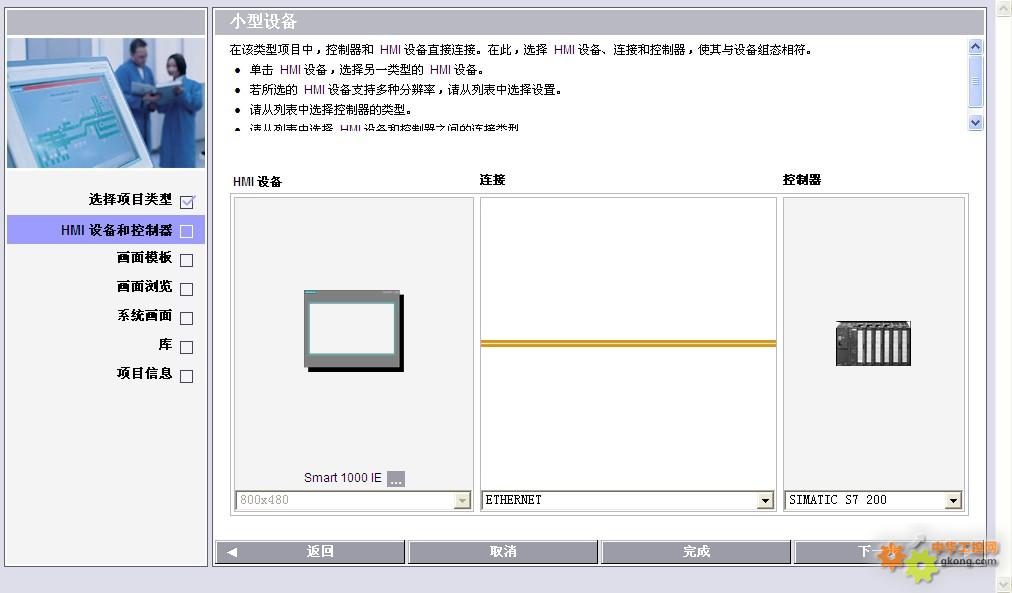

接下来介绍下SMART LINE触摸屏连接设置:
1.对于西门子SMART LINE触摸屏,在WinCC Flexible中[连接]--〉[接口]选“以太网”、PLC设备[地址]填入迷你型ETH-MPI(Smart IE)的IP地址[例如:192.168.1.10],[循环操作]打对号“V”;另外SMART LINE触屏(HMI)的IP地址也应设置在同一段内,例如:192.168.1.200
