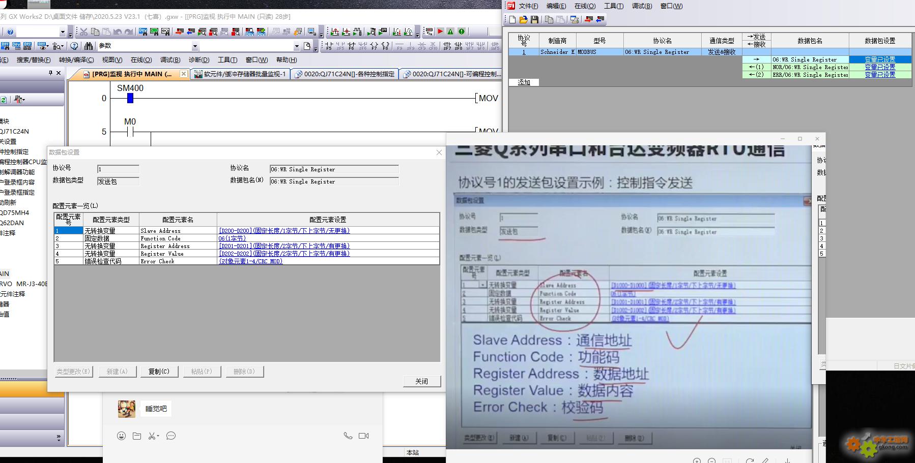

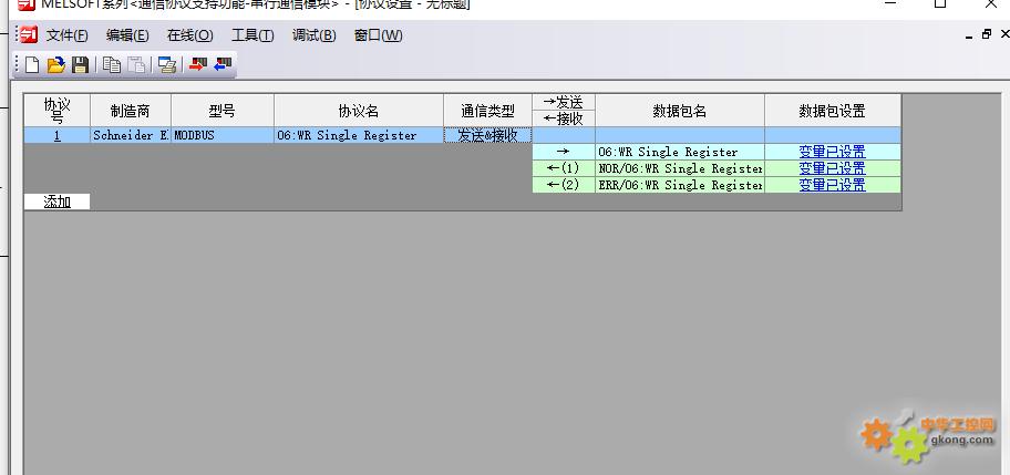

主题:还在坚持,,,
点击:1039 回复:7

1楼
smzh1230
我都是用无协议通讯的,自己编。

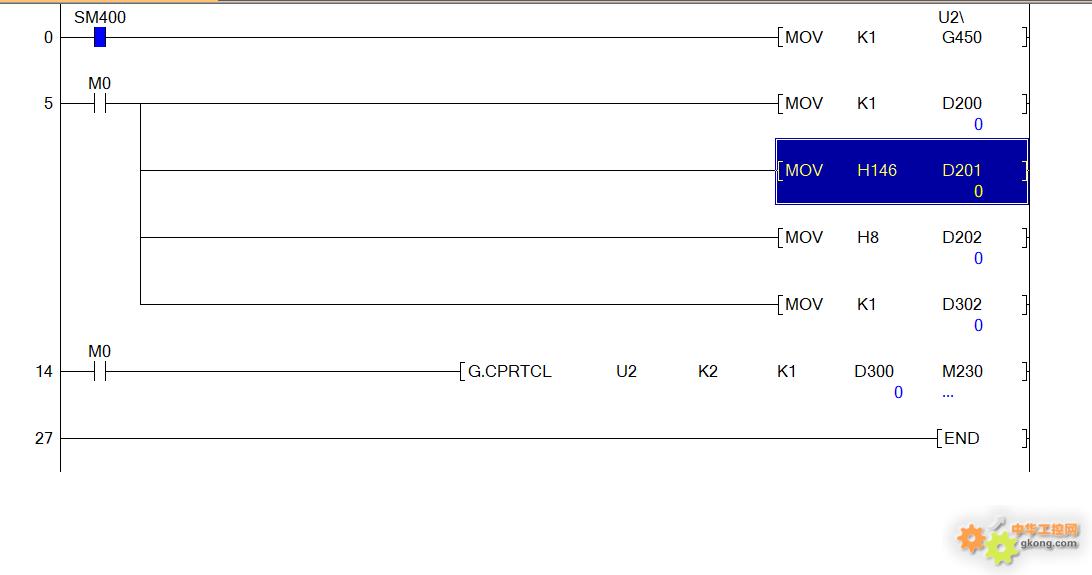

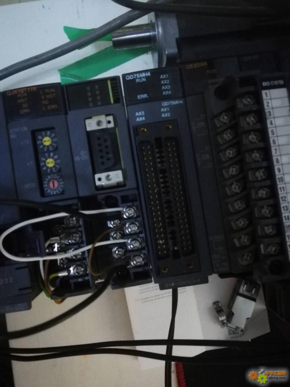

465010287
接线OK
就是报错这个代码。后面线路断开。。完全没有这回事

465010287
是的呀。就几步就搞定了。。现在就是报错7D13

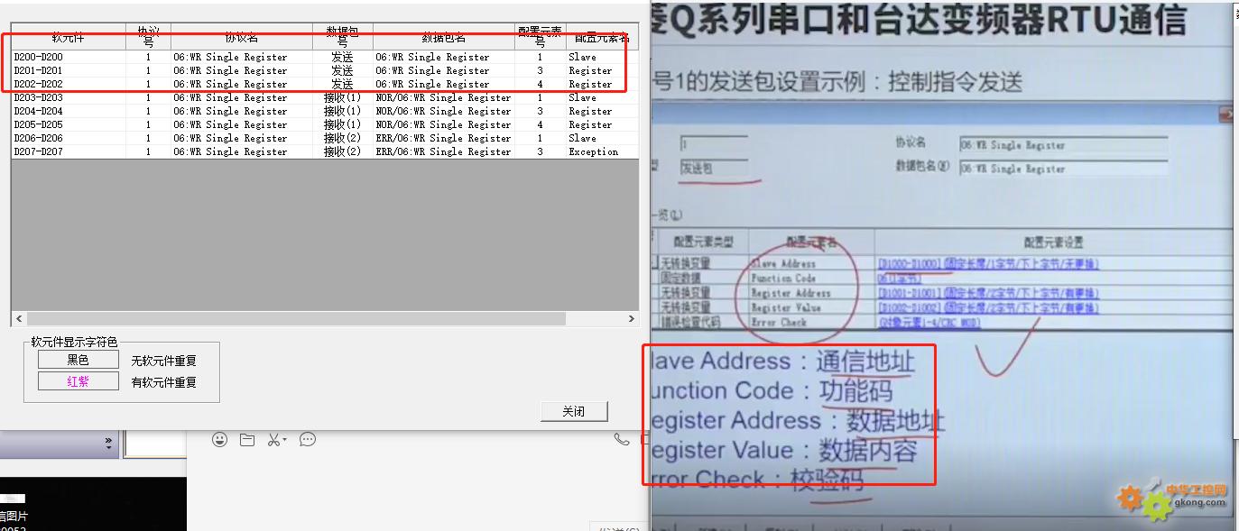

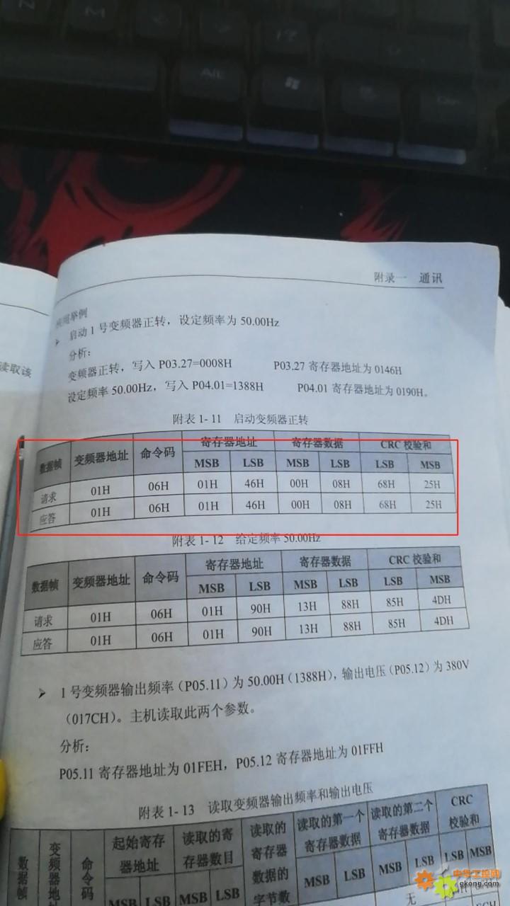

465010287
协议库的配置及变频器的说明书的读控制的案例说明
