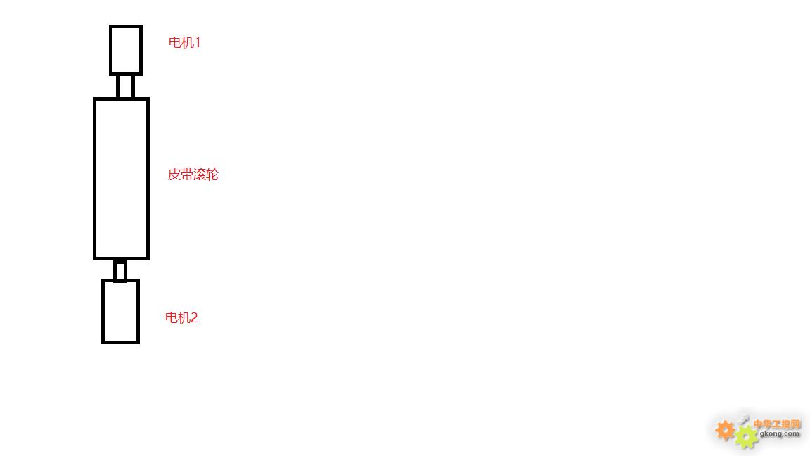

两台转速不同,功率不同的异步电动机有办法实现同步运转,带动同一个负载吗?
如题,欢迎交流!

cvlsam
同步控制器。

kdrjl
这个题目让我很关注呦。这里说同步不是那种严格意义的角同步吧?我理解这里说的两电机同步,应该指的是,两电机负荷分配一致的转速一致同步。而不是那种动态过程实时的严格两电机角同步吧?

是的,有什么不同方案吗

HELLO,C版,假如用变频加编码器来做他们的同步,有必要吗?

cvlsam
变量请用_线
在 2020/5/16 17:41:30 发言
【内容省略】
变频器可以加装同步卡,同步卡上可以连接编码器。

kdrjl
好,控制的需求已经清楚了。那么还有一个问题,就是这两台电机共同驱动同一个负载,它们的连接是怎么样的形式?刚性连接?柔性连接?能给一张简图示意一下吗?谢谢!
