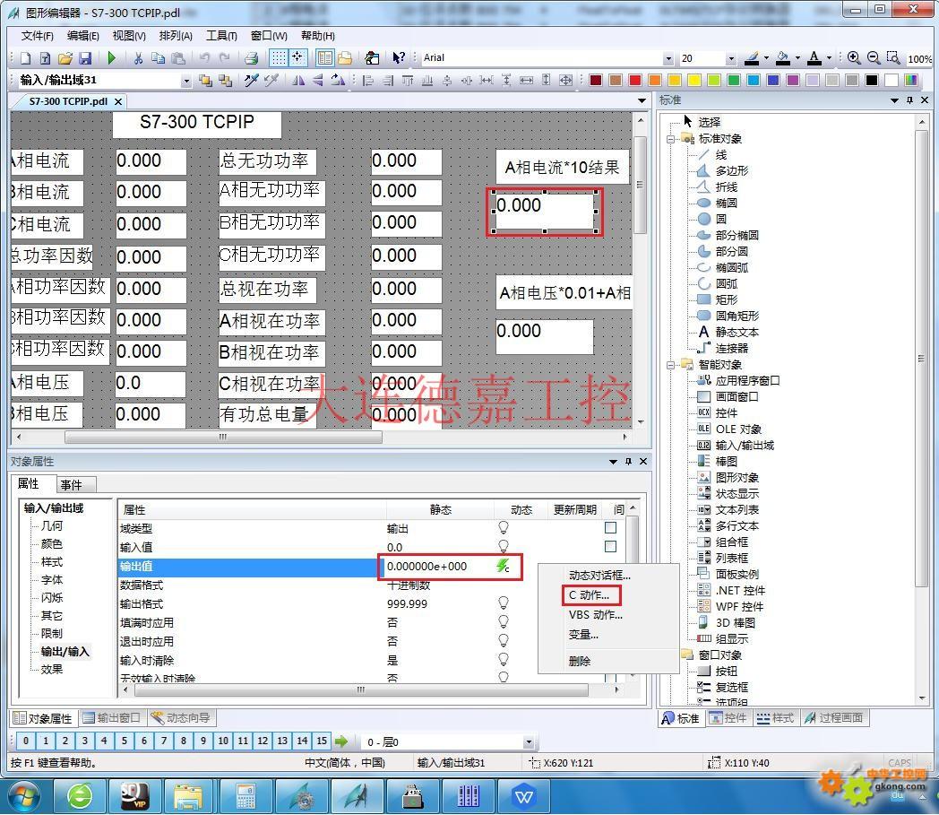

1.如果是简单的变量计算,比如浮点数变量a的实际值是12.34,希望在画面上显示扩大的10倍的数值,即IO域显示123.4,这个可以简单的C动作来完成,下面具体介绍下流程:
以A相电流*10的数值在画面显示为例:
在IO域里选择对象属性——输出/输入——输出值——动态(选择C动作...)
然后弹出界面里直接写以下函数,函数可以直接调用,调用Get函数,编译并保存。

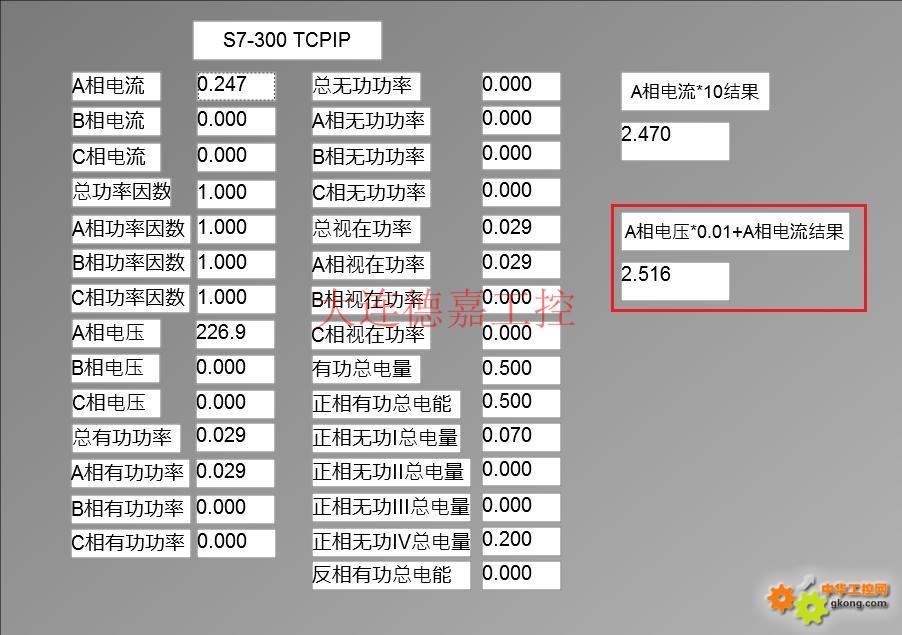

运行画面如下,结果是以A相电流的10倍显示的。

2. 如果是复杂的变量换算,比如已有a变量、b变量,然后画面显示c变量数值,其中变量关系为c=a*0.01+b,这样可以用全局C脚本做换算,下面具体介绍下流程:
以A相电压*0.01+A相电流的数值在画面显示为例:

然后运行WinCC,结果如下图
