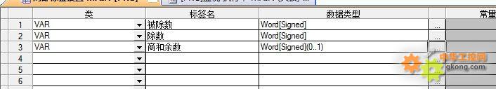

大伙好:
请教一个问题,现在我用GX works2 V1.586L 编程软件,用的是标签编程的方式。CPU Q03UDV,除法怎么用?除法结果占用两个字节,但是标签编程的变量表不是连续的。我怎么获取商和余数?
是应该把商建立成双整形的?还是建立成数组?还是有其他的解决方案?
谢谢

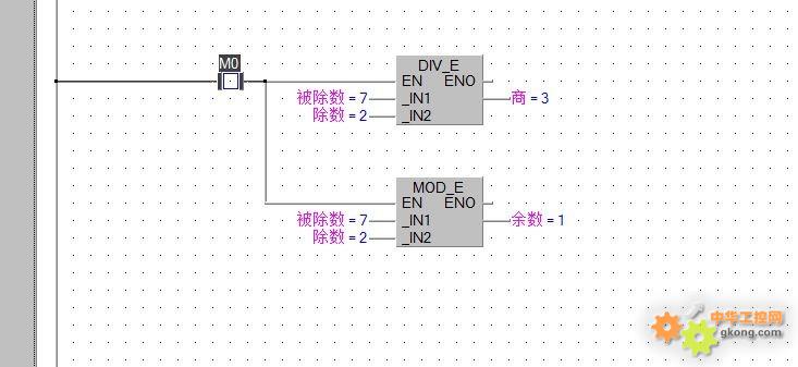

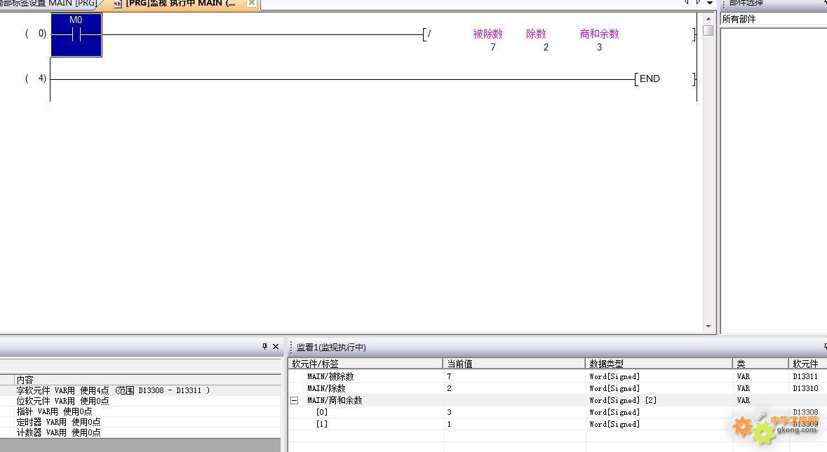

标签化编程不需要考虑地址。

这个我也看到了。
但是我没有用结构化工程的编程方式,还是用梯形图。里面并没有这两指令
