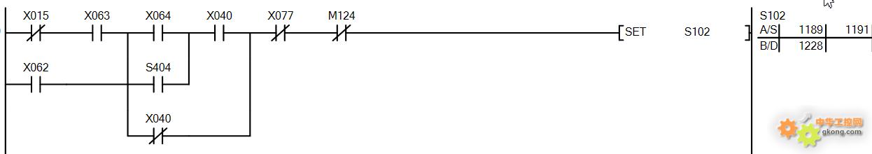

如题 下面这段怎么用st 表达出来 万分感谢 我有点凌乱

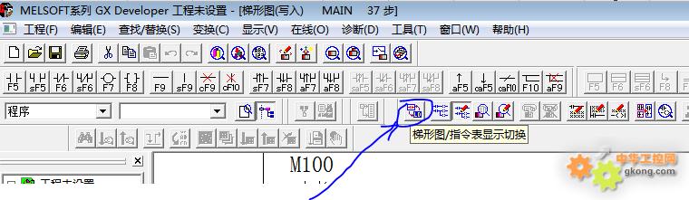

在GX里面有个转换按钮,我在work2中没有找到,期待高手回复!

cvlsam
527383814
在 2020/4/21 1:48:31 发言
【内容省略】
看起来怪怪的感觉.
SET( ((NOT X15) OR X62) AND ((X64 OR S404) AND X40 OR (NOT X40)) AND (NOT X77) AND (NOT M124), S102 );
Good Luck~

cvlsam
xuhuifox
在 2020/4/21 8:51:53 发言
【内容省略】
我想你对IL和ST的区别有些误解。
Good Luck~
