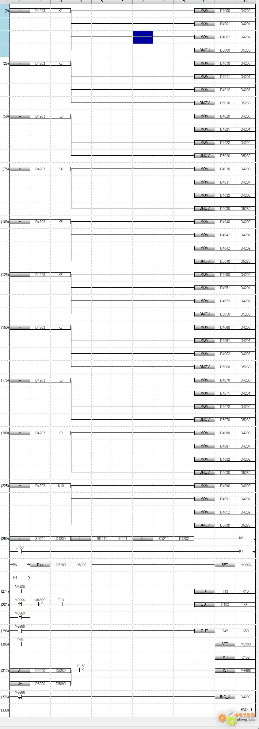

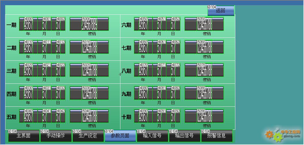

1.用M6666来断开自动启动即可;
2.第十期密码为立即解锁密码;
3.其他页面添加一个密码输入框。

整这么复杂?就做一个时间比较,然后禁止输出就好了!!

停机程序比正常程序都费心了

搞一个计算启动按钮动作次数的不更简单,隐蔽性更强?
