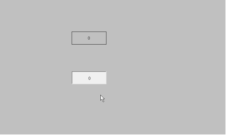

请问高手,昆仑通泰触摸屏如何建立一个显示框用来显示PLC寄存器里的某个值。不要像输入框那样的,最好在触摸屏上不能点动和修改显示框。本人第一次用这个,希望能详细介绍一下,万分感谢!

画一个标签,然衙标签属性里面把显示勾选上,显示类型选择数值就可以了

fsjnzhouyan
附件:
本地下载
