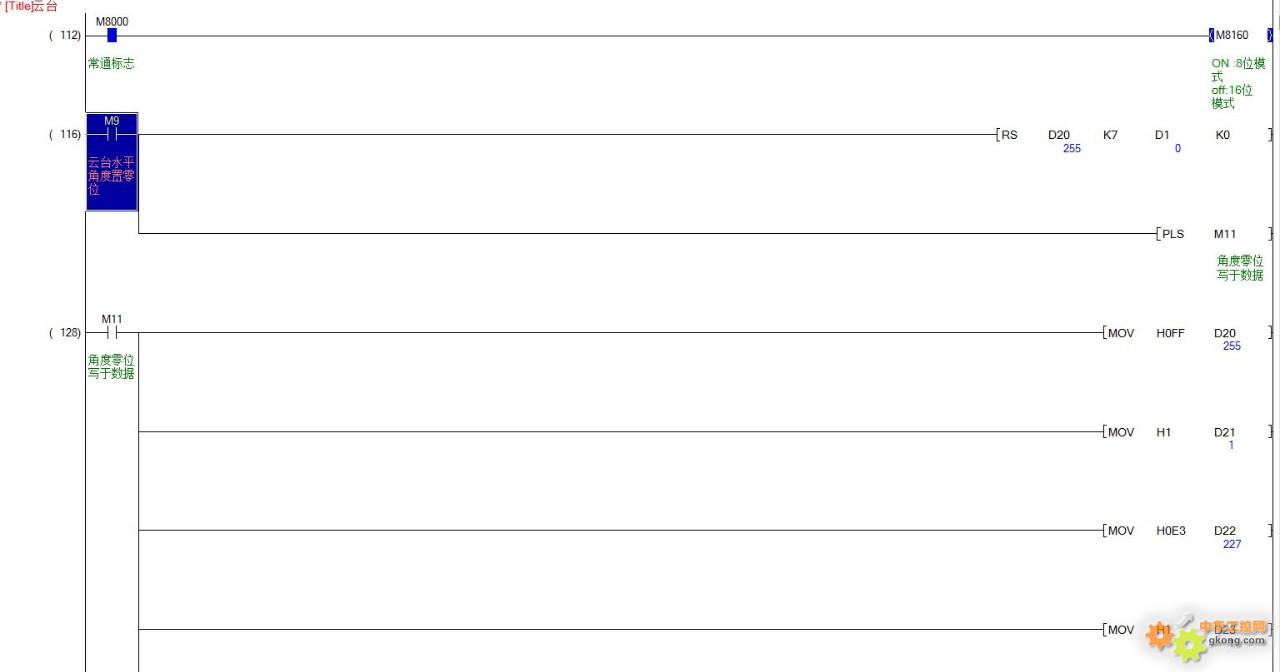

主题:三菱PLC CCD指令问题,一直得不到结果?
点击:1909 回复:3
楼主
强悍本无意YM
低八位 D21-D25连续相加,值存入D30. 但是D30一直为0; 怎么回事?
如果使用ADD两两相加,然后取低8位时可以的;
CCD一直得不到结果,请各位大大指教

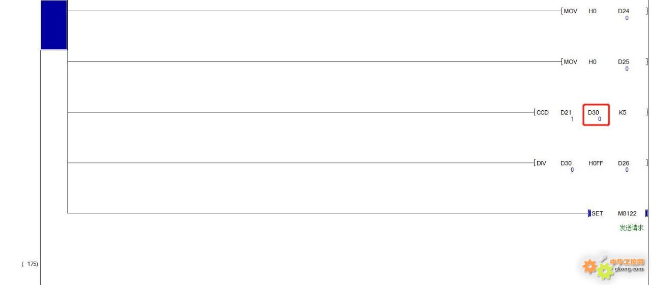

CCD指令不支持模拟,请问你使用的是实体PLC吗?
Good Luck~
20-04-03 12:24
2楼
强悍本无意YM
模拟仿真的呢
20-04-03 12:55
3楼
强悍本无意YM
谢谢你哈
