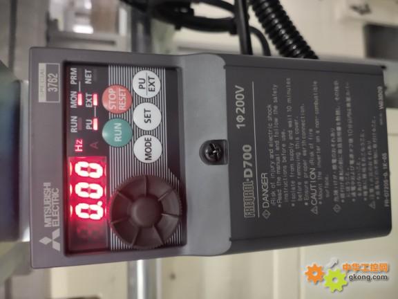

三菱变频器如何设置运行频率不可更改,怕被误碰到

PR161设成10或11;

设置成多段速,端子用线直接短接,这样就误碰不到了。

你的变频器是放在电柜里面吧,你可以设置成点动模式,外面只是接通开机信号就可以了,麻烦的是你要改变运行频率就要重新设置
