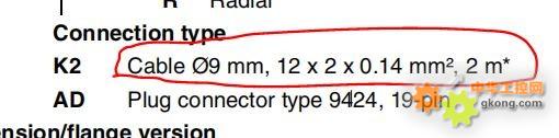

强悍本无意YM
谢谢,还有单芯需要075MM2以上吗?
20-03-13 14:18
7楼
强悍本无意YM
2米的话,推荐是0.14mm2,
50米要不到,应该30米左右吧。
20-03-13 14:23
8楼
李东泽
强悍本无意YM
在 2020/3/13 14:23:29 发言
【内容省略】
如果这样算,你的线0.75mm2都不符合标准啊
