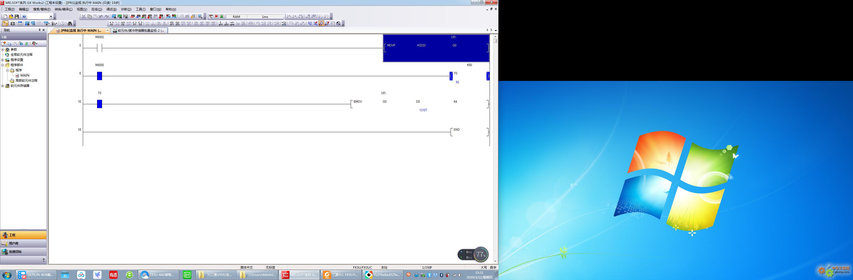

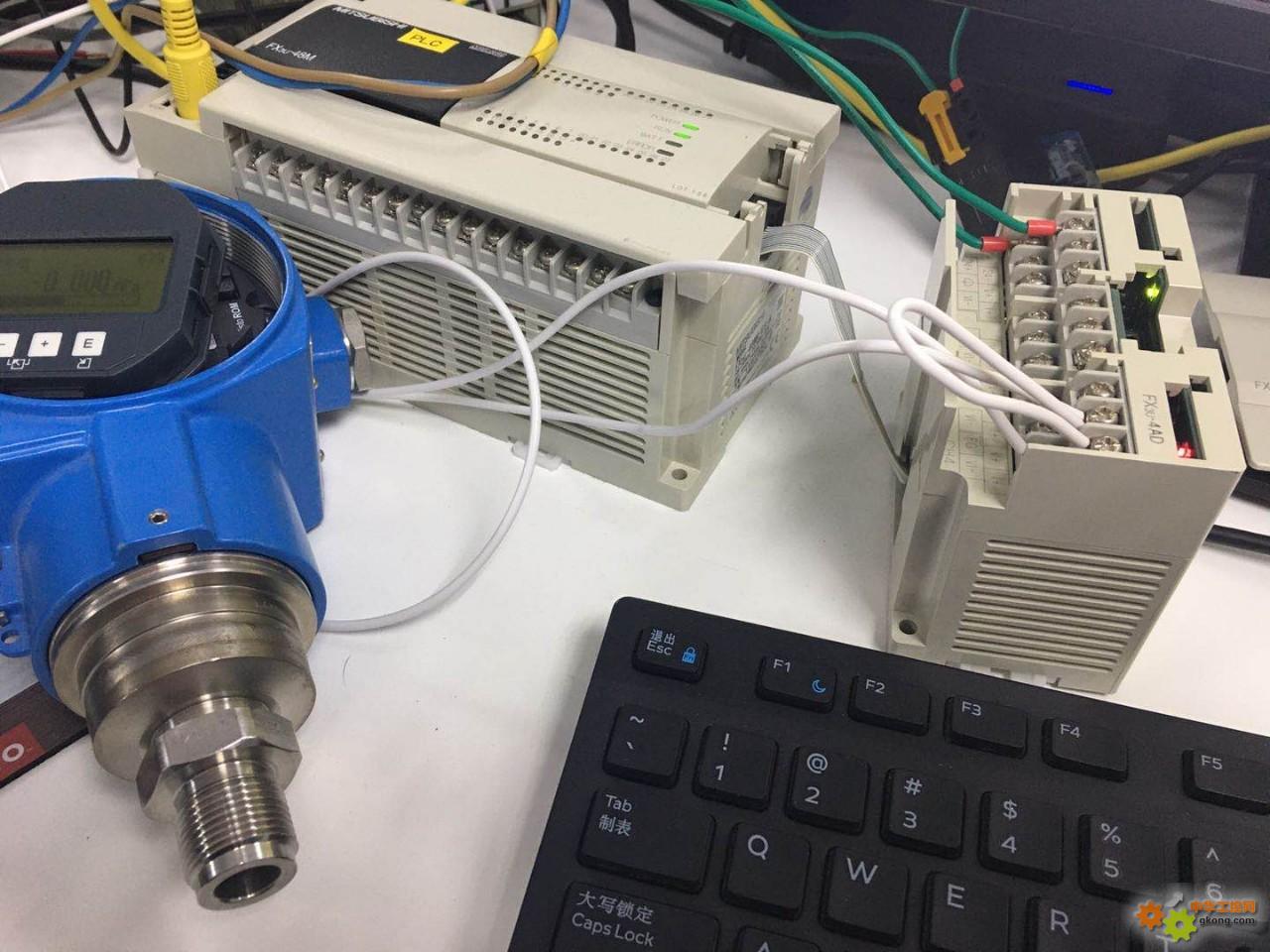

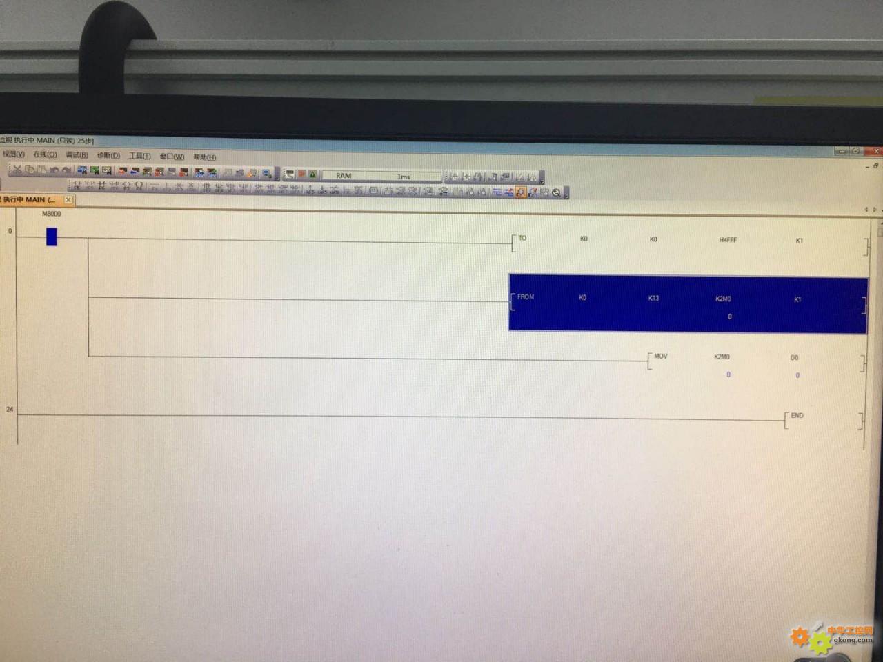

用压力变送器模拟给PLC送12Ma的电流信号,在线监控一直是0,是哪里写错了

直接用通道编写也是可以的吧

为什么用K2M0,只有8位,最大值才255,4~20MA对应的0~4000;
直接用D100代换,监控D100值看下;

监控D100,里面是0,是不是这个命令用的不对

我是根据手册来设定的,先给#0赋值,选定4号通道的传输模式

余生少年
这个也是用4AD模拟量模块写的

确定一下实际到底有没有电流输入进去,另外手册有程序例子的。

还有看下信号线有没有接反了;

PLC-hmi
电压电流设定正确,通道正确,接线正确

qifangwei316
数据变成13107了,不变化
