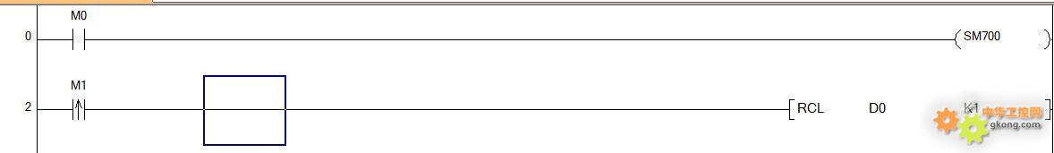

你可以使用RCL指令配合控制标志位SM700来实现。
Good Luck~
