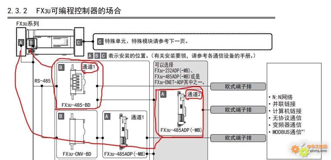

FX3U基本单元左边加一个485BD板和485ADP-MB模块,分别为通道一和通道二;
485BD板和云台485通讯(PELCO-D协议,本地控制);上位机和云台UDP通讯(PELCO-D协议,远程控制);
485ADP-MB模块与上位机通讯(远程控制,读取plc信息);

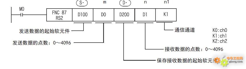

但是现在还需要PLC自带的编程口和触摸屏通讯,这里通道号该怎么设置?485BD板和485ADP-MB模块,设
置通道一和通道二了,编程口设置通道几? RS2指令有三个通道,通道0怎么设定?谢谢!

PLC自带的编程口不需要设置的
20-03-05 15:06
引用 强悍本无意YM 在 2020/3/5 14:40:22 发言【内容省略】
1、通道0仅用于FX3G机型,和当前的FX3U无关。
2、编程口使用编程口通讯协议,并不可用于自由口通讯。
Good Luck~

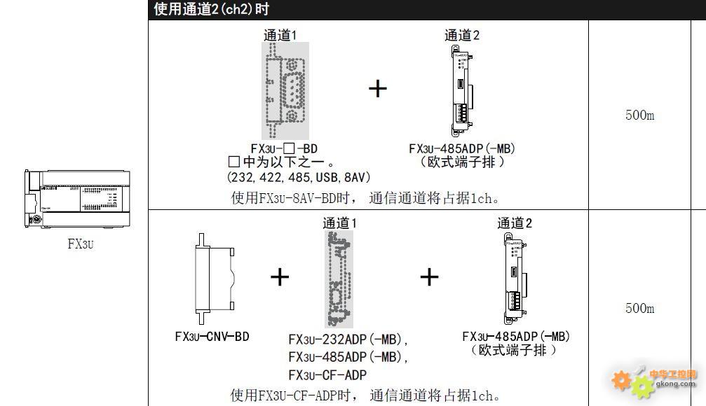

CH1对应的是485BD,CH2对应的是485ADP。
编程口与这些通道无关,你的编程口是与触摸屏通讯,只需要在触摸屏里面设置好就可以了。

真的呀,因为每次都是用BD板与触摸屏通讯,都设置过通信格式,通过编程口只要按要求做好通讯线缆,设置好触摸屏的通信格式,就直接可以通信了,对吧。
20-03-05 16:07
引用 强悍本无意YM 在 2020/3/5 16:07:42 发言【内容省略】
比珍珠还真,如果是与485BD通讯那是要设置,编程口就不需要了。
