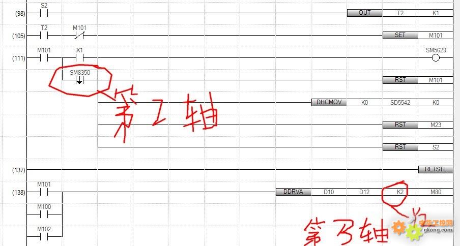

第一次用5u,按着之前3u的写法写的,
S2步骤中的HCMOV始终传送不进当前工作轴,传送其他轴却没问题。
各位大佬们有空的话帮小弟看看吧,万分感谢!!

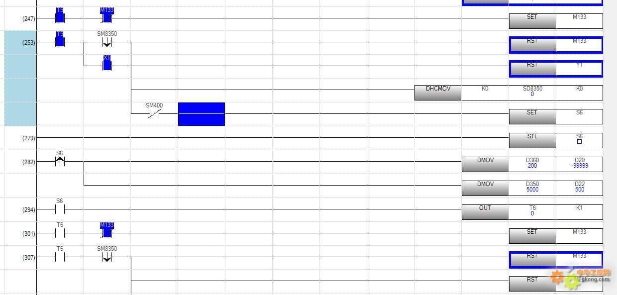

是不是这个原因
20-02-29 17:06
2楼
17564451
大佬,这就是轴二,YO对应K1,Y1对应K2,Y2对应K3,Y3对应K4
20-03-02 08:07
3楼
17564451
谢谢大佬不辞辛苦帮小弟下载解答哈,我在hcmov前加可复位当前轴Y点指令在清零对应寄存器,竟然可以了!搞不懂是5U运算太快了,还是光复位对应M点PLC反应不过来,之前写3U一直都是复位对应M点就好了,这5U这是折腾我半天
