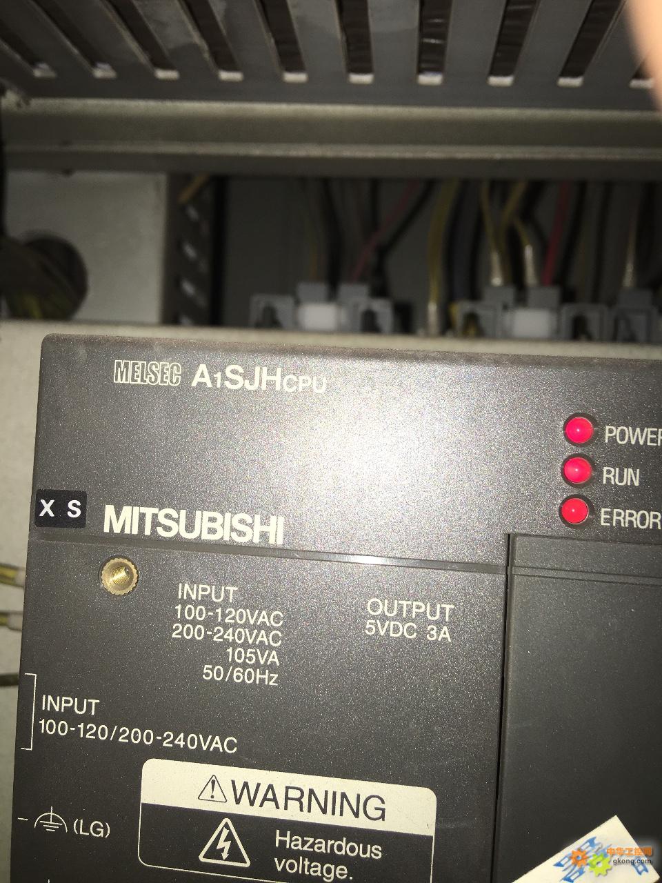

请教各位如上图三菱PLC的灯含义,哪个是电池电量低的灯?

CPU上ERROR当电池电压低时会闪烁;
如果一直不换,你又没有安装存储卡的话,程序丢失ERROR就会常亮;RUN就不会亮了;
