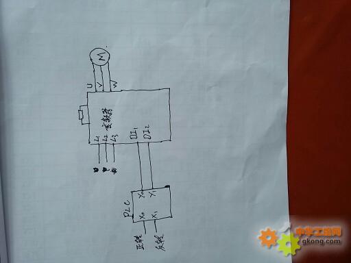

各位大神下午好,本厂一台由plc及变频器控制的电动机运行中突然停止,无法启动(如图),请问查找故障该从哪里下手?

1、查看变频器有无报警,根据报警代码检查。
2、检查PLC启动和停止信号有无异常。
3、检查电机和电缆有无异常。

1)先确认正反转都没还是其他
2)都没有就看Y0 Y1是否有输出(概率低啊)
3)有输出就是变频器那边问题
4)没输出就要看X0 X1有没有输入
5)测试变频器,可以直接用面板控制,估计你家的早拆掉了,那就直接短接正转端子试试。

我不是高手,我对PLC也不懂:但我觉得分两部:一是PLC输出的只是一个继电器的触点。先将变频器的DI1和DI2人为短路一下,看变频器能否运行,如果能运行,故障在PLC,如果不能运行,故障在变频器主板。二、变频器故障排除了,检查PLC是否正常工作,如果正常工作,就检查PLC的输出触点y0和y1有没有动作,用万用表电阻档测一下就知道了。

大体思路正确。你可以直接看plc是否输出。有时变频器故障,也会不输出。做程序的会把变频器故障做到程序。

正,反转都没有,用万用表检查变频器无输出,而plc的y0和y1指示灯亮的

那么请问是将DI1和DI2短接还是将DI1,DI2分别和GND短接啊?

DI1和DI2分别和GND短接

另外一种情况,如果断开变频器与电动机的连接,用万用表检查变频器三相输出U,V,W电压正常,那么是否变频器及其上级电路正常,问题在电动机部分?
