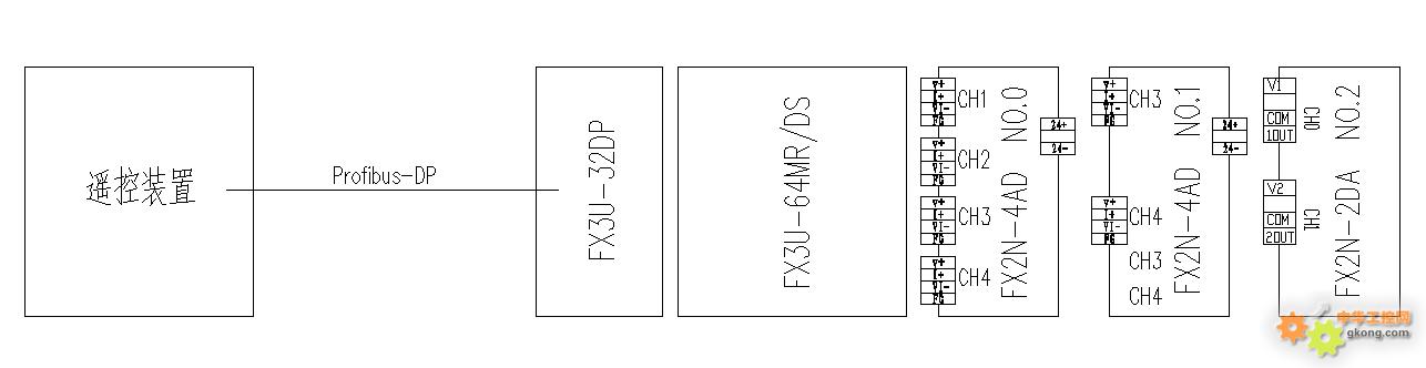

最近在做一个遥控项目,之前看过人家是用西门子的CP 342-5作为遥控设备和PLC的通讯来做的,应该是ProfiBus-DP。
但是我现在,现有的设备上的PLC型号是:FX3U系列,之前查过本网站,说可以用FX3U-32DP做转换模块。
我想请问,我上面图中的方案是否可行?

不知你的遥控装置具体是个什么东东,如果支持ProfiBus-DP的话,应该就可以的
