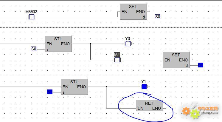

如题 不知道为什么会报错 编译的时候是没有错误的 在模拟和在下载到plc中就error闪烁 求各位大侠来看看 急

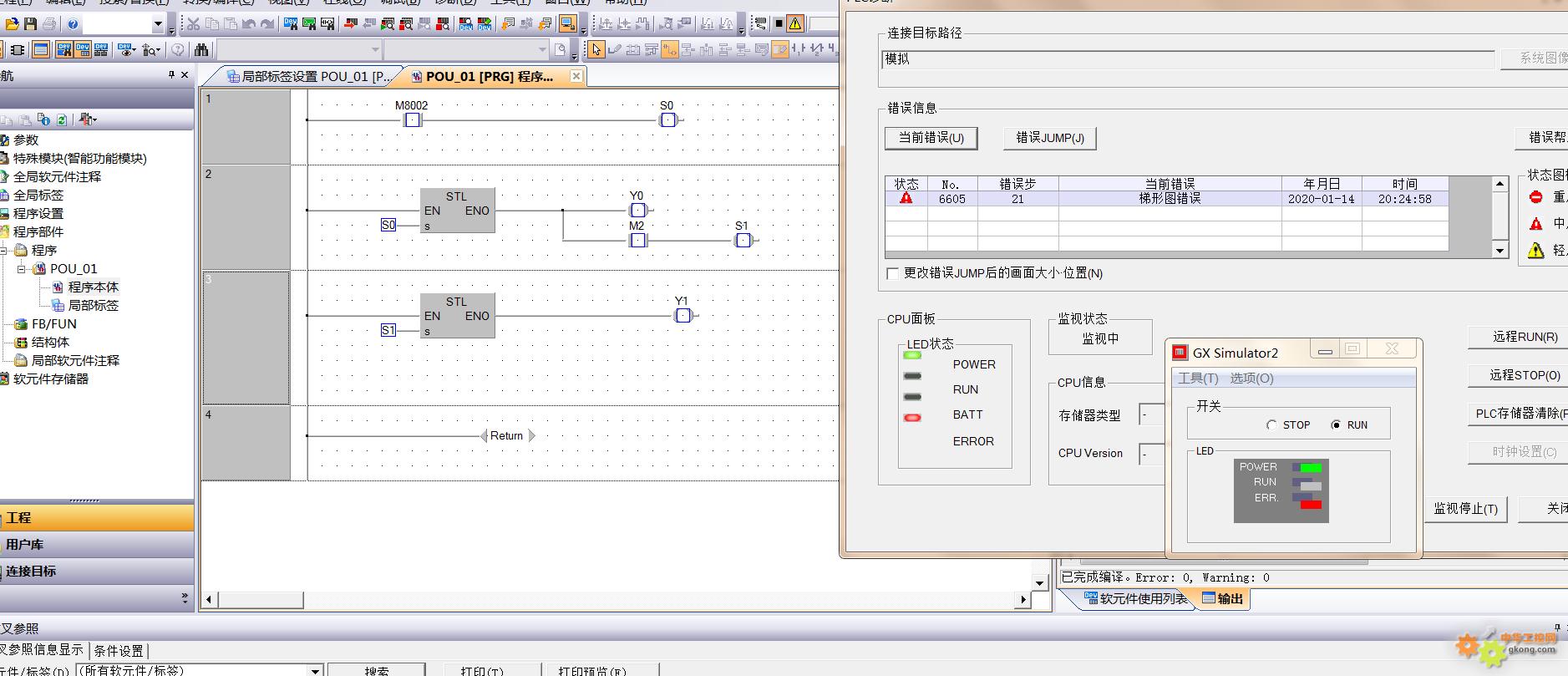

你是在线模拟,还是写入到PLC?
为什么BATT灯会红色?电池没电了?

plc有电的 关键是模拟也报错

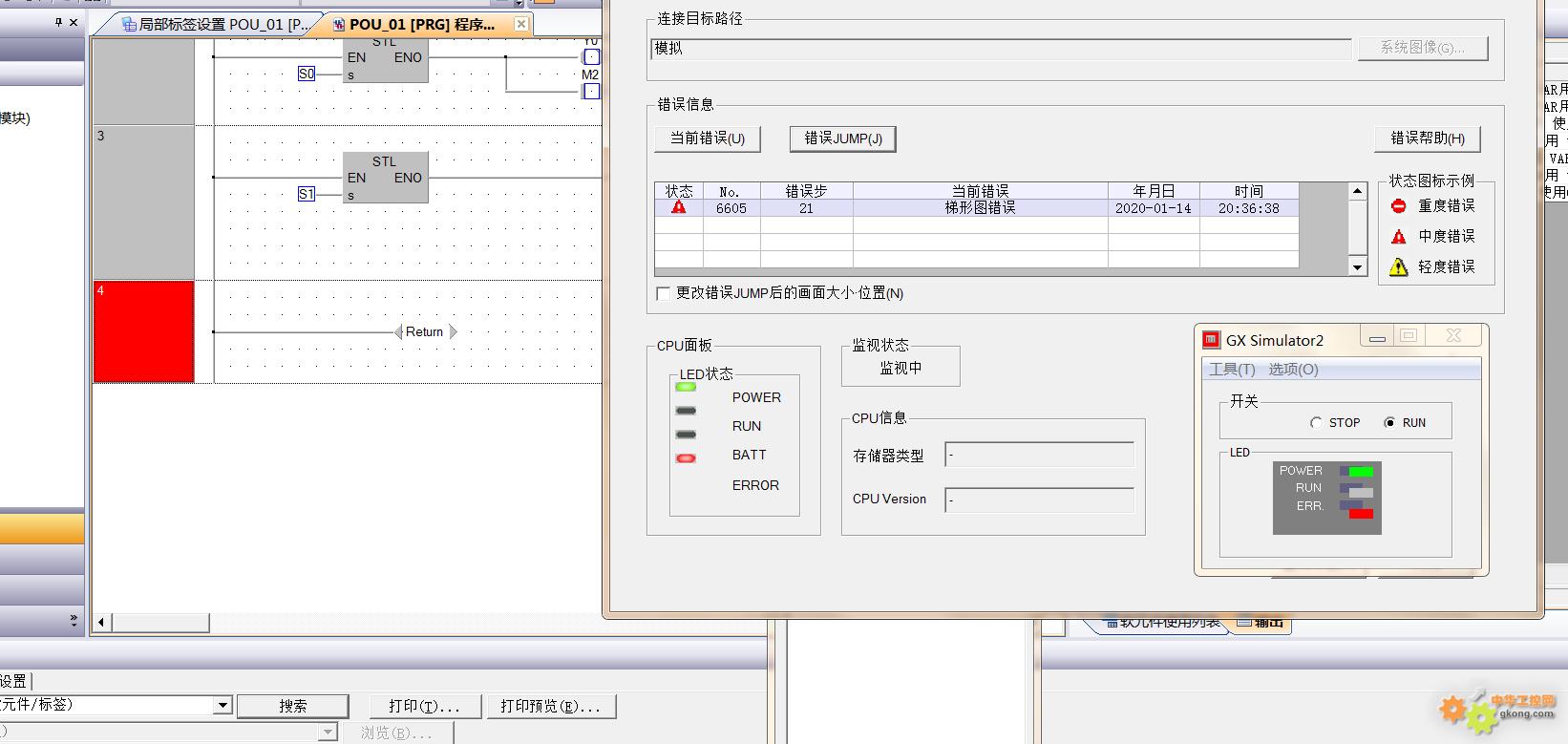

选择错误履历→错误JUMP看看就行了。

1、RET指令并非RETURN指令,这一点请知晓。
2、应使用SET指令来驱动S寄存器而不是OUT指令来驱动。
Good Luck~

但是我输入 ret指令回车 就出来return了 这个怎么办呢 gx works2 1.576A版本

cvlsam
527383814
在 2020/1/14 22:09:10 发言
【内容省略】
Good Luck~
