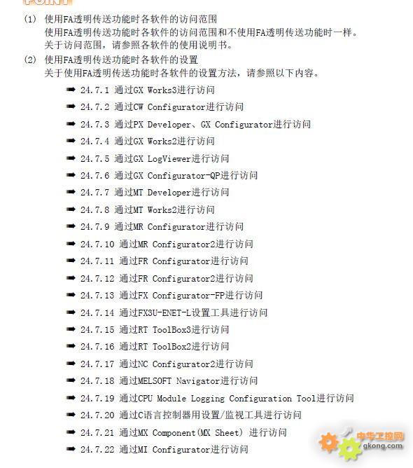

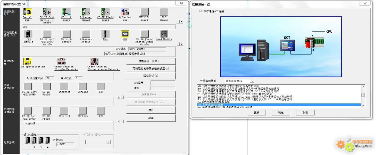

查阅GOT2000系列连接手册第24章节,根据你使用的编程软件决定你具体需要看其中那个小节。

YXBK

YXBK

pangdong158
非常感谢,已经搞定

pangdong158
谢谢,连上了
