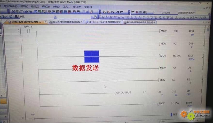

目前正在做一个测试,用二台QPLC做485通讯实现数据交换,通讯是通讯上了,但是数据交换的全是乱码,搞了几天 了,问题没有解决。请版主、高手帮忙看看是什么原因,非常感谢
1、PLC是 Q06H、和Q04UDEH
2、模块是QJ71C24N、QJ71C24N-R4
3、目前通讯已经能连上

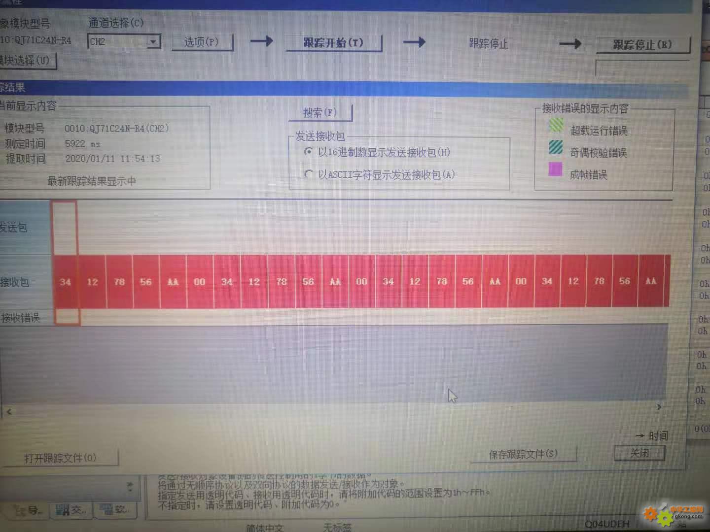

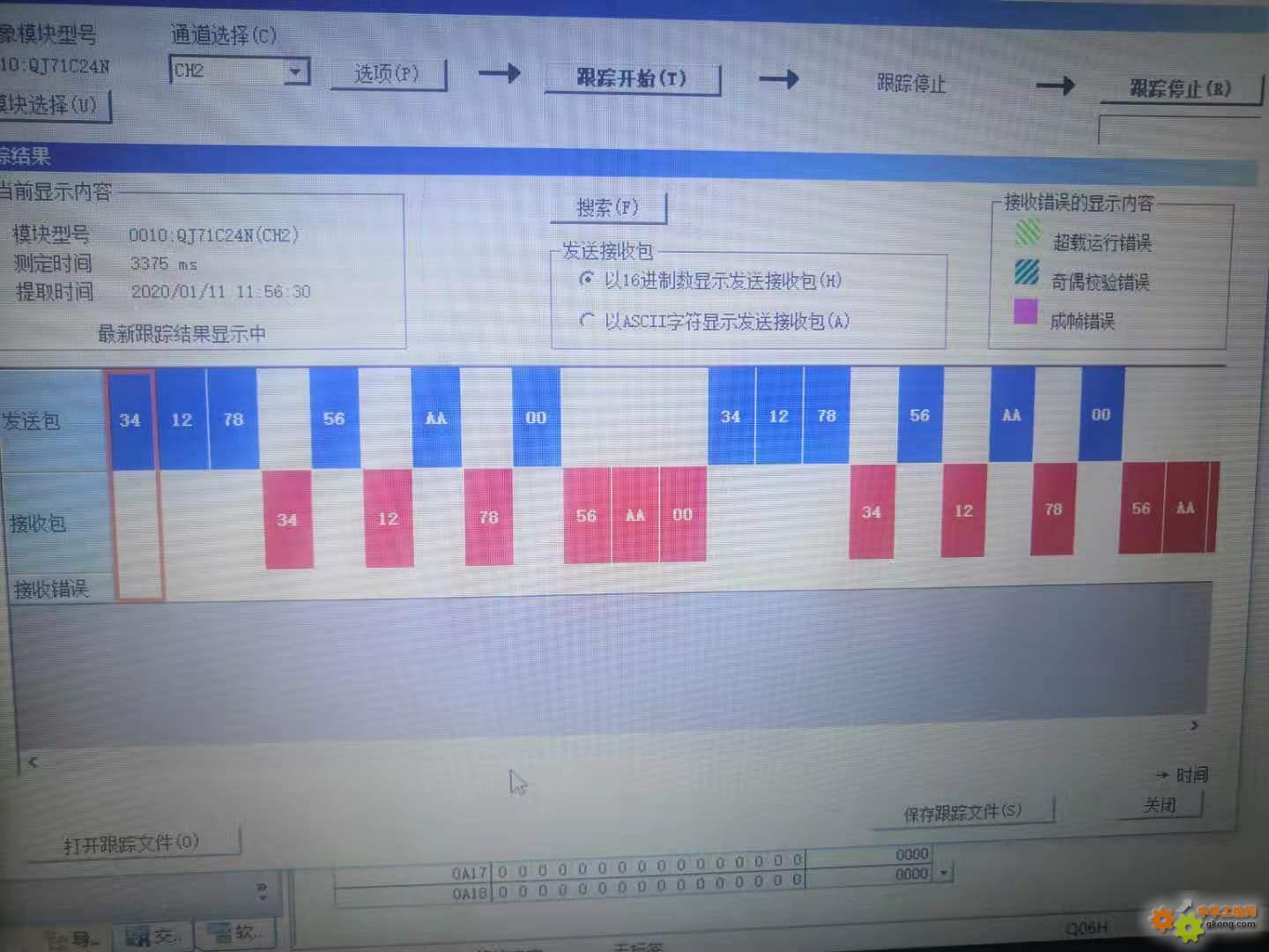

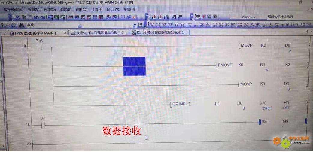

20-01-11 13:42
版主,请看
我发送侧
D10:H1234
D11:H5678
D12:HAA线束符
实际接收到的是
D10:3400
D11:7812
D12:AA56
顺序完全乱了。

看样子是按字发送的,按字节接收的.最后的AA补充了00.你在下次发送/接收前,可以舍去前面的,但这样不好控制,另一个方法就是复位或者清空接收缓存区,这样00就不会挤到下次接收了.
20-01-11 19:37
引用 pqsh 在 2020/1/11 19:37:19 发言【内容省略】
版主威武啊,我把发送和接收都改成字节就能正常接收了,但开始时我二边都是设置的字单位,不知道为什么不行。
