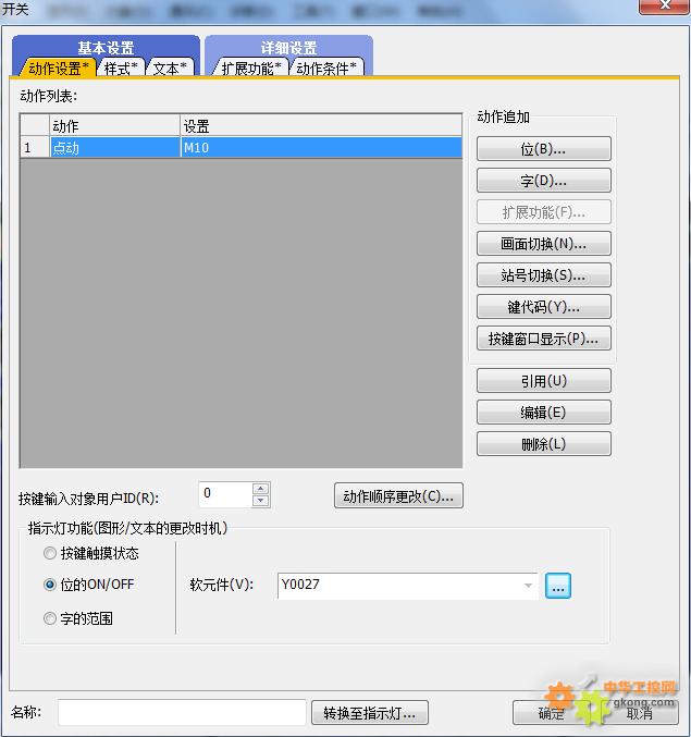

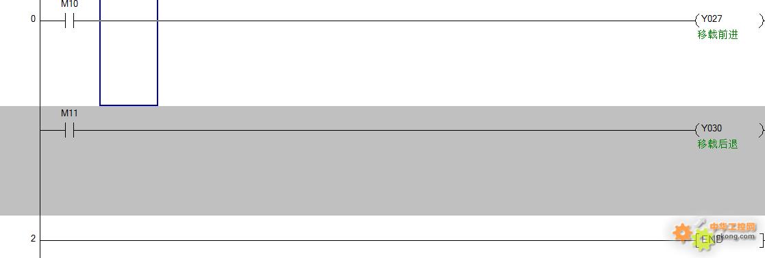

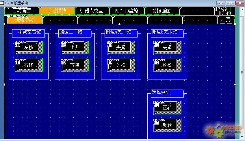

想知道怎么样编写简单的手动程序,可以通过点击触摸屏的按钮来控制气缸动作

开关上直接连接Y变量,开关动作为瞬动。

如果你仅仅想在HMI来对输出点操作,PLC程序可以不用对应的输出点。只需要在HMI的按钮属性里对对应的输出点设置下就行了;

是这样吗?

13405210644
是这里设置吗?

cvlsam
13405210644
在 2020/1/6 20:14:22 发言
【内容省略】
设置M10改为Y27,PLC中不需要编写程序。

PLC-hmi
m控制y
m的动作搞明白,瞬间,置位这些

好像是教材上的简易机械手的练习题目啊
