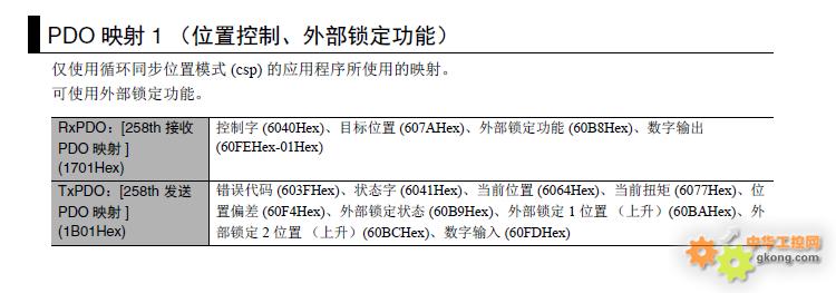

请教两个问题
1.为什么PLC手册里说的Sysmac Studio默认映射和伺服手册里说的默认映射不一致,一个是261 259,另一个是258 258。
2.手册说反馈速度需要映射才能显示,可是为什么不映射也可以显示反馈速度,默认映射根本没有606CHEX这个映射。
