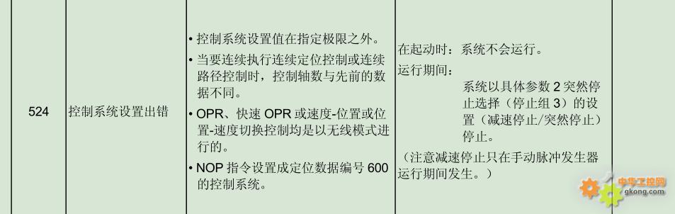

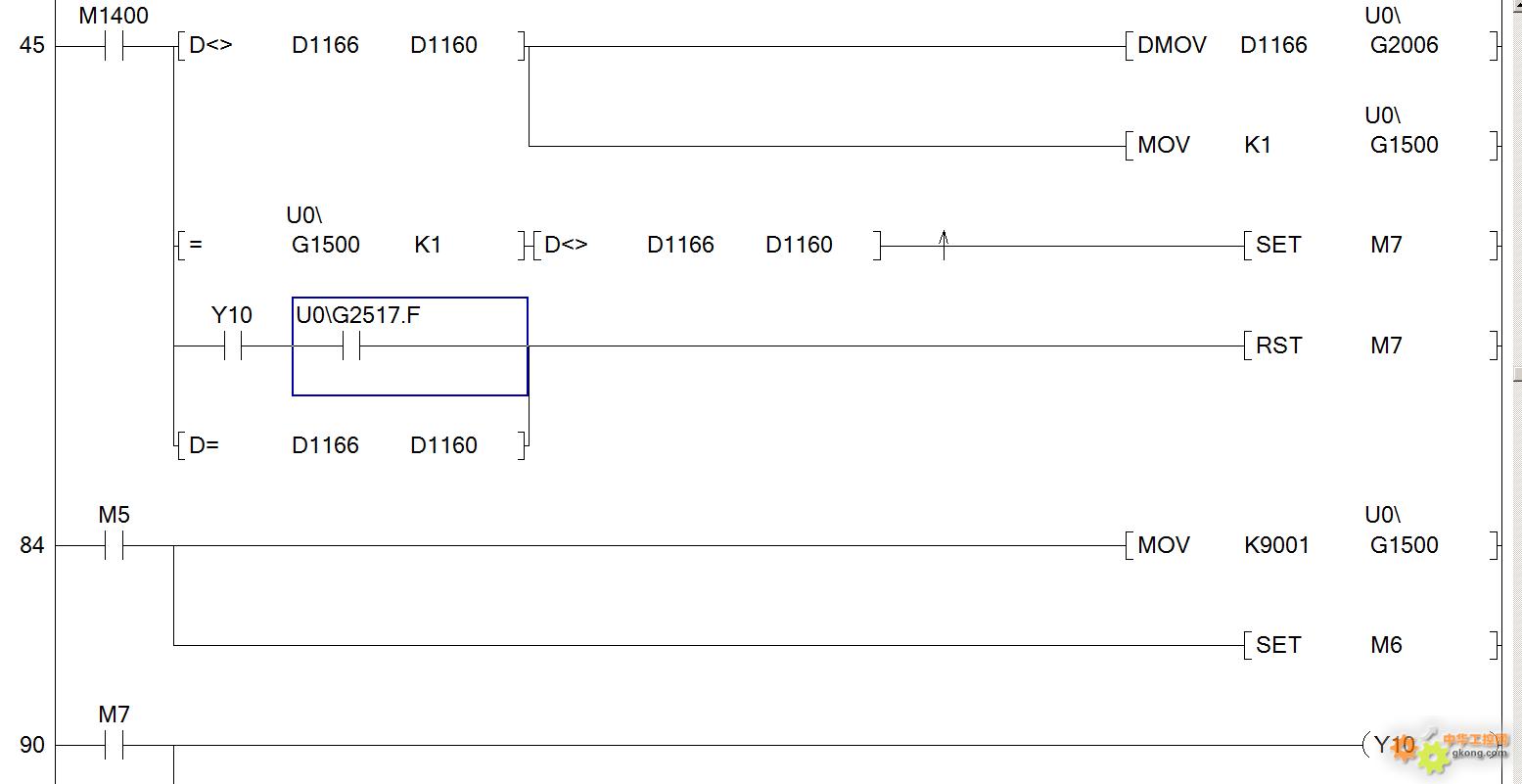

刚接触三菱Q系列,哪高手帮忙看一下这程序,手动和复位都可以,一点定位就报警524,不知道是什么问题。

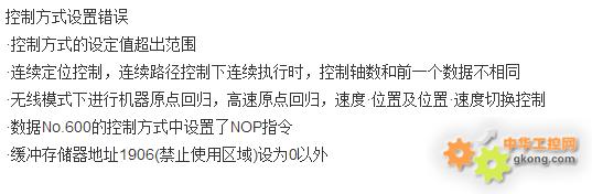

在GX WORKS2 软件里面选择定位模块监视,直接双击异常代码就可以查看报警内容以及应对办法

我知道报警信息,不知道怎么处理。

第一、参数有没有设置对?正负极限,速度,加减速时间,控制模式的选择等等基本参数
