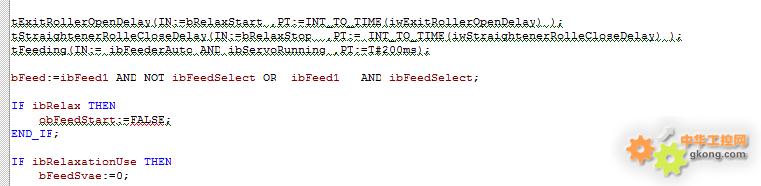

由于时间紧,没时间慢慢去研究了,我们做的设备都是相同的,这个项目客户特别要求要用AB的,我想着程序直接从之前三菱程序中复制过来,复制过来后发现有几问题,想请教下各位。1,FALSE和TRUE在AB里面居然不是关键字导致识别不了;2,定时器的指令是怎么的?TON索引不出来;

TONR();

好的,谢谢版主。我刚也摸到了
