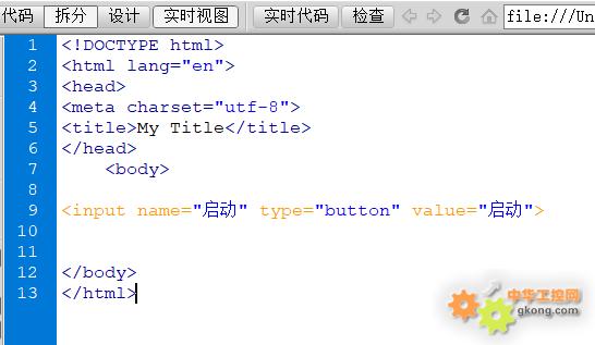

请问大神们,西门子1200PLC的web自定义网页中的按钮该怎么写这个代码呢?是不是要AWP命令啊!我完全不会,但又好想弄一个网页按钮出来,网页按钮会弄,但要西门子识别我就不会写这个命令了,请问能否写一个按钮控制启动的网页代码给我参考呢?谢谢了!

https://support.industry.siemens.com/cs/document/68011496/%E5%9C%A8-s7-1200-s7-1500-%E4%B8%8A%E5%88%9B%E5%BB%BA%E5%92%8C%E4%BD%BF%E7%94%A8%E7%94%A8%E6%88%B7%E8%87%AA%E5%AE%9A%E4%B9%89%E7%9A%84-web-%E9%A1%B5%E9%9D%A2?dti=0&lc=zh-CN
楼主自行下载参考一下
19-12-07 11:20
2楼
pqsh
在博图帮助中有这个例子.用按钮设置.其中"SLI_gDB_www".reset是变量名,value是值.
19-12-07 11:54
3楼
Dragon_Lin
变量名是直接写PLC的变量名字吗?这样生成块之后PLC就能识别了吗
19-12-07 12:21
4楼
pqsh
Dragon_Lin
在 2019/12/7 12:21:16 发言
【内容省略】
同名就是plc变量名,不同名就在awp里面用Use='plc变量名'语句.
19-12-07 18:13
5楼
Dragon_Lin

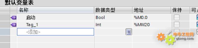

请问这样做的按钮可以的吗?PLC能否识别
