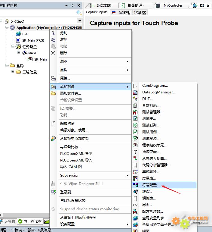

在SoMachine中使用OPC UA功能只需要在软件的“应用程序树”中右键,添加对象选择“OPCUASymbolConfiguration”,但是在使用M262编程时,新软件ESME软件中,没有这个选项,不过可以按如下方式操作:
1、打开Machine Expert软件,同样是在应用程序树中对“Application”点击右键,选择“添加对象”,然后选择“符号配置”,如下图所示:
2、在弹出的对话框中勾选“支持OPC UA特征”,然后点击“打开”如下图所示;
3、这样就可以和之前一样使用OPC UA功能来通讯变量了
19-12-02 22:09
符号配置的功能更加强大了,加入了XML的支持,不只是OPC UA了。
