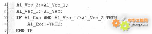

另外,如果需求在触发了速度控制功能块之后,改变速度时可以立即生效,
则需要配合ST1的POU中的程序,如下图
