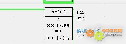

继续进行以前的问题,在各位大咖的帮助下 终于对模拟量有了点眉目,但是有遇到了新的问题
模拟量采集 硬件配置:
CP1E-N30DR-A  +   CPM1A-AD041
变送器4~20mA,量程-50~150
模块只接了第一路,接的是3线制PT100
程序如下
程序结果D120的值  不符合实际温度(实际温度大约24.5°左右,而且只有两位BCD值,我想做到3位整数,1位小数显示)
硬件接线图(手绘简图) 如下
大咖们帮我分析下 哪里出错了或者哪里错误了
谢谢  非常感谢

19-11-26 17:54
y=kx+b
系数算对了

19-11-27 09:13
-50=b
150=6000(12000)k-50
k=0.0333或者0.01667

再次感谢您的热情回复
由于我还是新手  还是不能理解
这个K值代表的是什么呢   是电流值么
不觉得这个数值很可疑吗?
将AD的设置条件改为“第一次循环标识”试试

大师就是大师  一眼九看出了问题 表情表情
是的  才发现这个问题  这个8000  是因为正负电源接反了
我又重新传了程序
