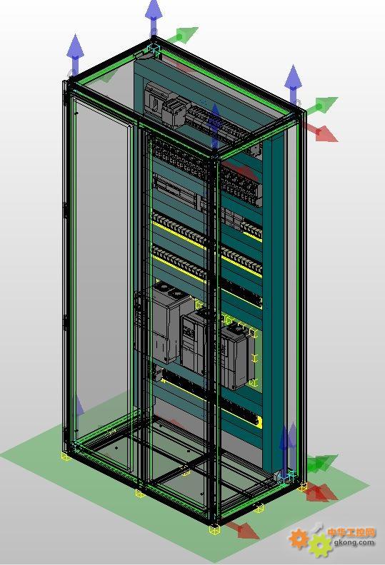

如图,可能是用了大量的3D宏缘故,切换角度,平移等操作,变得很卡了。
有什么好方法让他流畅些呢? 要设置什么参数? 谢谢大家了!

各位大师,这是3D布局的问题,还是软件设置问题,还是电脑配置问题呢?

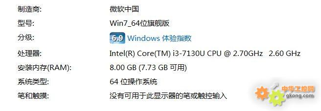

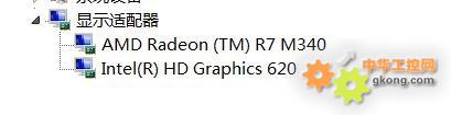

强悍本无意YM
EPLAN吃配置不?这种配置玩得动不? 公司的电脑
19-11-26 14:57
5楼
zrx517697809
强悍本无意YM
在 2019/11/26 14:57:08 发言
【内容省略】
这配置不差呀
19-11-26 15:20
6楼
gk_0
3D需要配置高性能显卡
19-11-26 15:53
7楼
465010287
配个游戏那种配置试试看,加上固态硬盘 显卡6G
19-11-26 17:03
8楼
276438265
用到3D就吃显卡了
19-11-26 20:57
9楼
alan3
办公电脑基本没有显卡,买个带2G独显的会好很多
