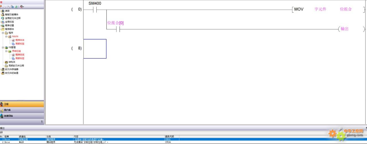

想把一些常用的程序做成功能块,里面需要把字元件转换成位组合,但是编出来调用功能块软件就报错,有没有什么办法解决这问题呀?

"位组合"改成"K4位组合"

如果仅仅是为了得到一个字元件中每一位的状态,完全可以使用TEST指令,例如得到第0位的状态。

你的写法有点问题

谢谢楼上两位大神,确实可以达到控制要求
