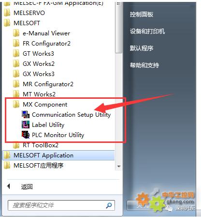

一,电脑开始程序里找到下图文件夹
上图中的三个图标的意思是
1, 通讯设置
2, 标签设置
3, PLC监控

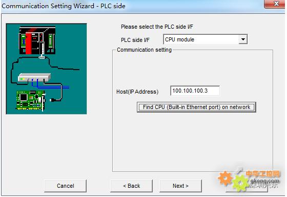

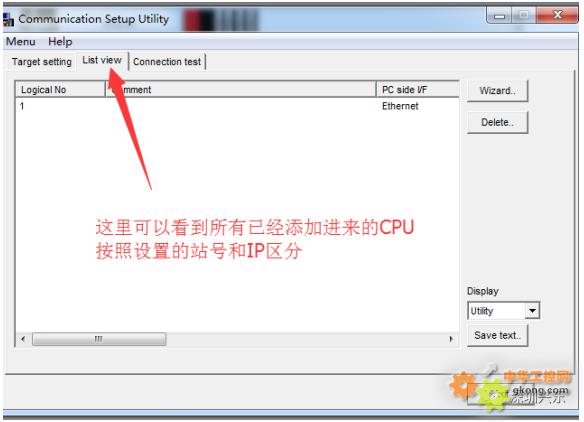

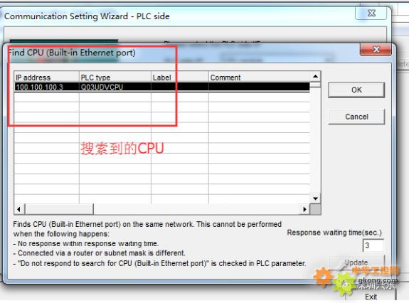

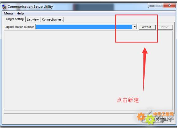

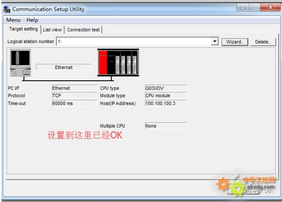

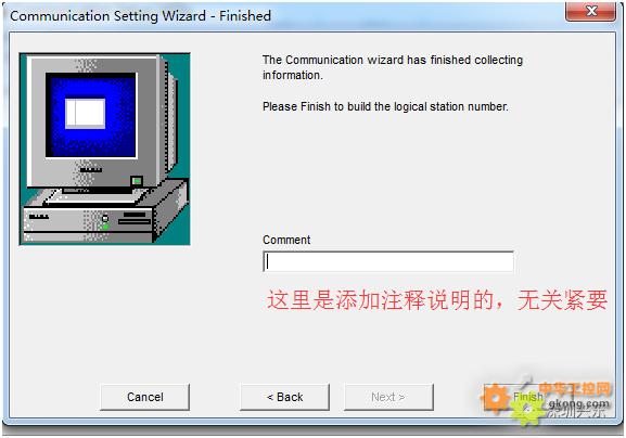

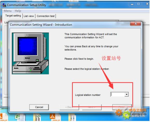

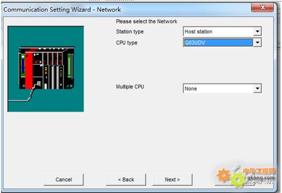

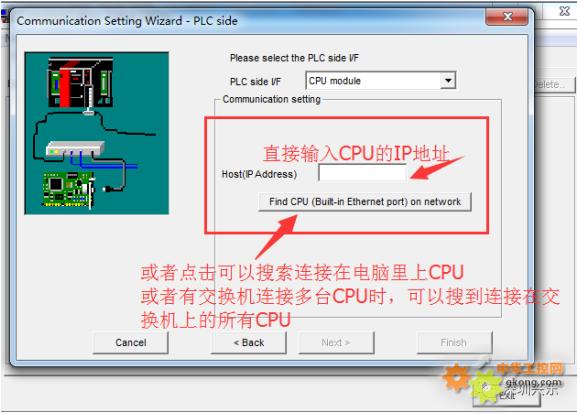

二,打开Communication Setup Utility  通讯设置

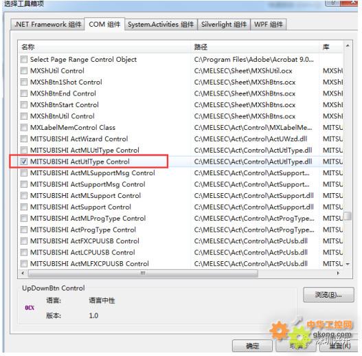

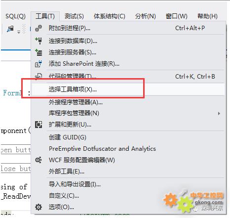

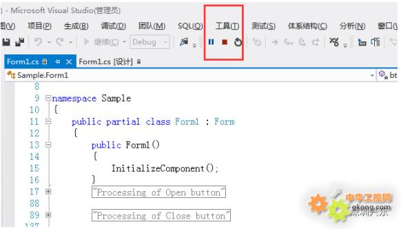

三,打开高级语言平台VS,以C#为例

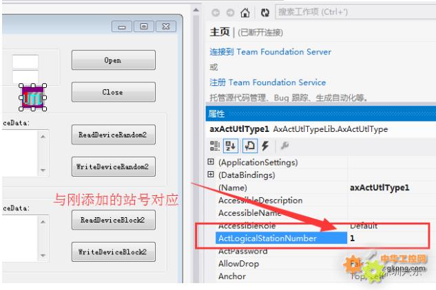

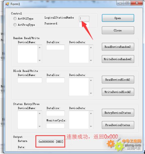

使用该COM组件必须设置好对应站号,否则连接不上CPU
以下是以三菱自带案例说明
查看该输入框的脚本代码可以看到此处站号进行了赋值,替代上图属性里面的站号。所以在此输入新建时设置的站号即可。下图是测试链接成功的截图。

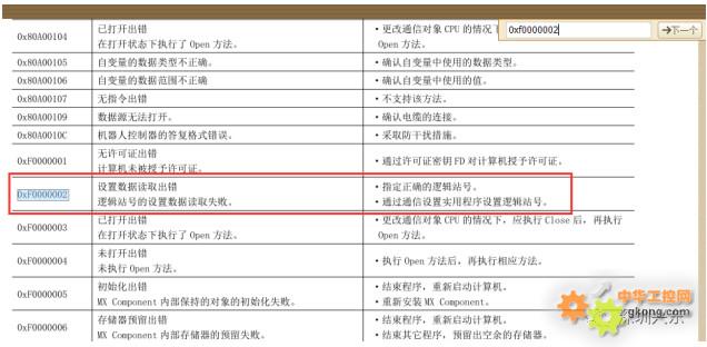

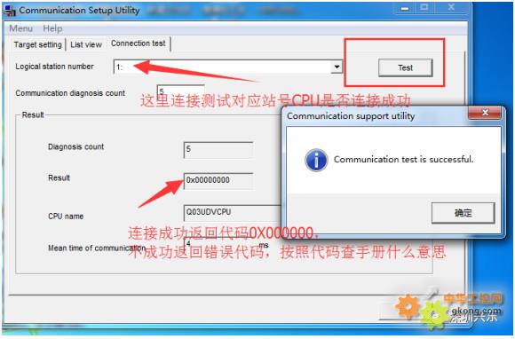

下图是填写的站号与设置的站号不一致时的测试截图,测试结果返回报错代码。
报错代码可在MX编程手册里查找,然后根据提示的错误原因,修正错误

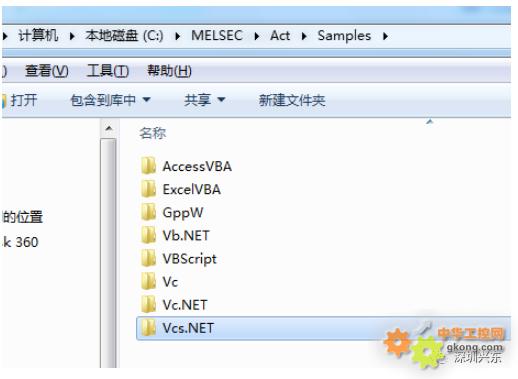

或者具体案例也可参看安装MX软件时自动生成的样例,一般会在MX安装目录盘生成。大概地址路径为下图,不同电脑或者不同安装路径或许不同,仅供参考。
此处有Vb和Vc等案例。
