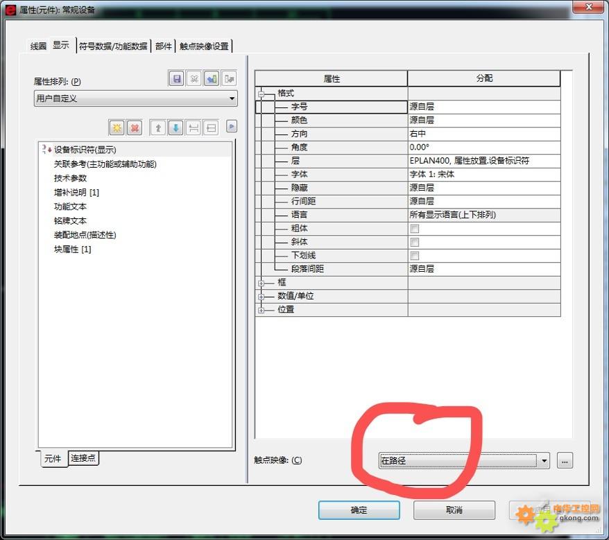

EPLAN 接触器怎么去掉连接点的信息?还有显示自己用过用过的触点,比如21 22触点不显示;
这个要怎么设置,谢谢大神指点!

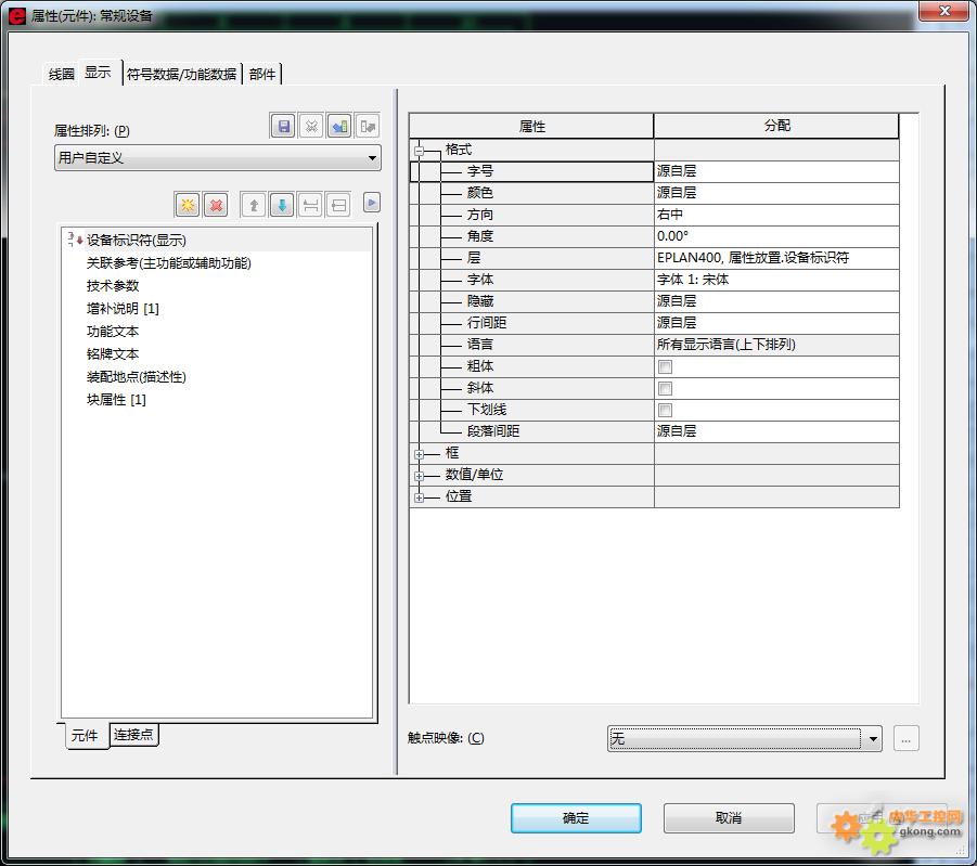

不显示触眯点映像

点选“无”就可以了。
