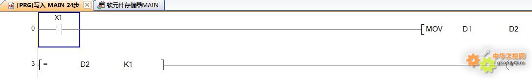

2楼
luodezhao21
谢谢你的回复,可是我在软元件管理器上输入D1=1,在梯形图上模拟是D1还是0呢?不知道是怎么回事

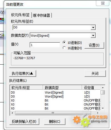

调试(B)→当前值更改(M)
软元件 D1
值(V) 1
设置(S)
19-11-02 19:06

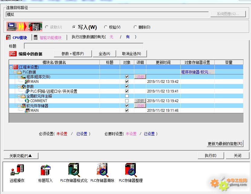

5楼
royinju
因为你是更改软元件存储器里面的数值,所以写入的时候需要在写入选项里打钩,这样就可以了。

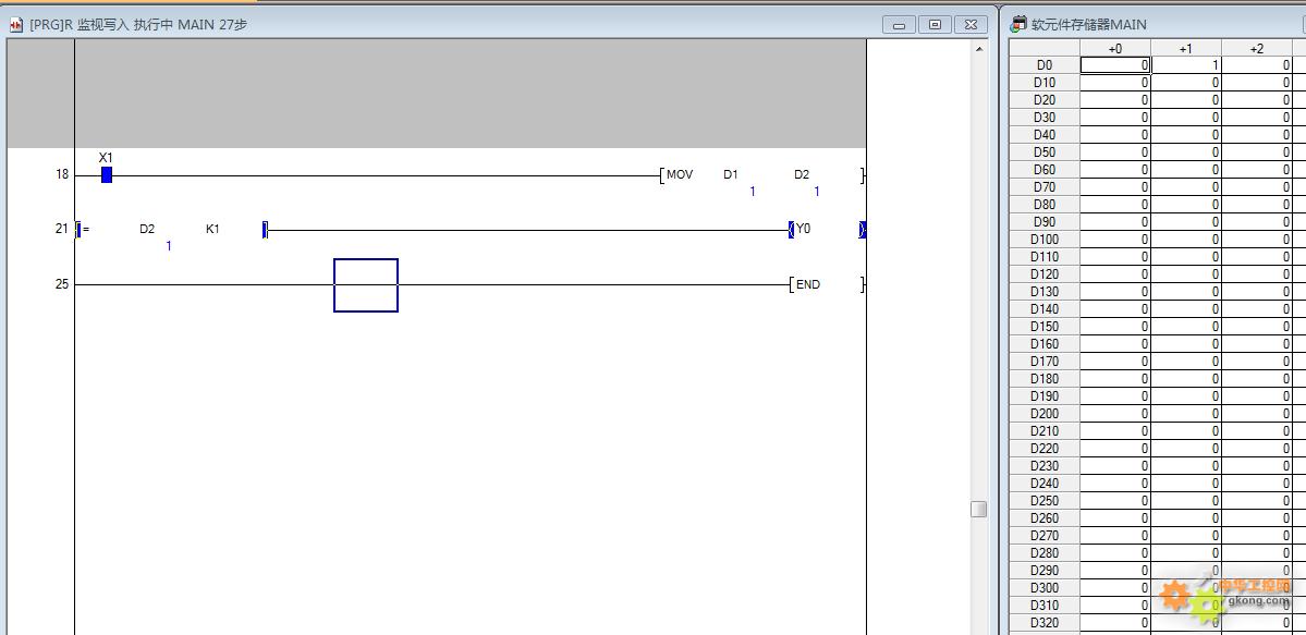

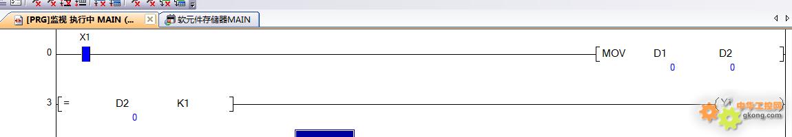

6楼
luodezhao21
谢谢你的讲解,我的电脑没有连接PLC,只是在电脑上的GX works2 软元件管理器的D1上输入1,但是在梯形图里模拟的时候D1值还是0

7楼
royinju
在模拟器状态下 ,选择程序写入,勾选软元件存储器

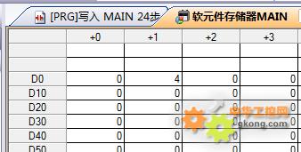

8楼
royinju
还有你图片的上D1赋值4,不是1。
