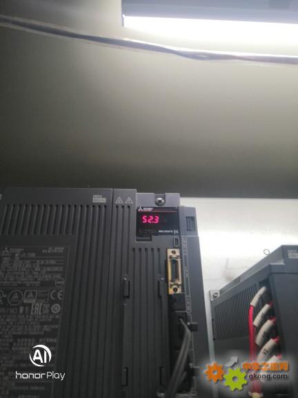

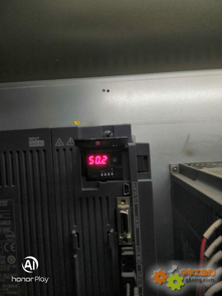

三菱伺服驱动器,点动伺服电机在抖动等会就报警,不接伺服电机驱动器也报警50.1,50.2到50.5,E1.2,E1.6,这个是什么问题,之前伺服电机卡纸了都没事,这次就这样了,是驱动器坏了吗?

是不是刹车没打开啊

把电机UVW拆了,用手转动电机轴看报不报警,

过载,怀疑你的电机线有问题

现在好几天了都还没解决,设备厂家又联系三菱厂家了
19-11-01 22:24
5楼
13542254757
不接电机线也报警啊
19-11-01 22:25
6楼
13542254757
换了伺服驱动器了也不行,还是这样
19-11-01 22:25
7楼
13542254757
拆了也报警
19-11-01 22:25
8楼
1248295400
重点检查信号线
19-11-01 22:48
9楼
fumz78
先不带负载,空载运行,有没有这报警现象。
