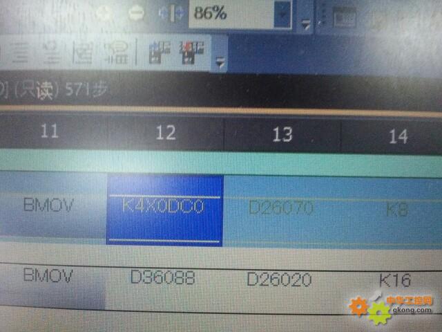

大家帮我看看三菱plc这个bmov后面的怎么理解

K4X0DC0,这个可以将多个X的状态转换成一个数据的。

K4X0DC0
k1表示4个位,K4就表示16个位(X0DC0-X0DCF),这16个位组成一个数据寄存器然后这个数传送到D26070
