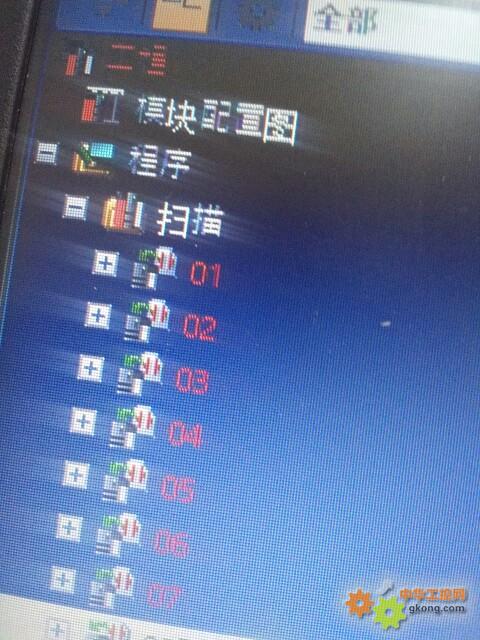

主题:大家帮我看看三菱plc如何屏蔽扫描里的某一个程序,比如有时需要用第5个程序,有时不需要
点击:4066 回复:2
楼主
528695231

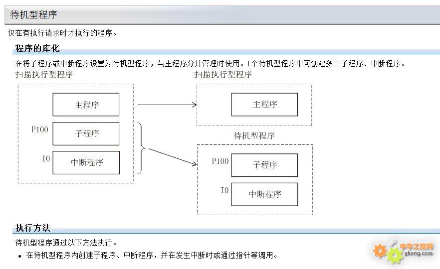

将程序放入待机任务中,需要时调用。
Good Luck~
