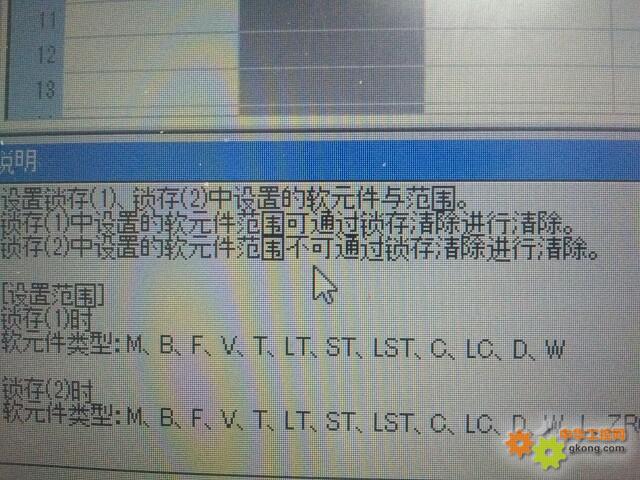

主题:大家帮我看看三菱plc锁存1与2清除这句说明是什么意思
点击:3457 回复:4
楼主
528695231
大家帮我看看三菱plc锁存1与2清除这句说明是什么意思大家帮我看看三菱plc锁存1与2清除这句说明是什么意思
19-10-26 14:18
1楼
fumz78
Q的CPU面板上有个清除拨码,锁存1可以通过这个拨码进行清除。
19-10-26 14:27
2楼
528695231
哪里呀没找到
19-10-27 07:43
3楼
fumz78
什么型号的CPU?
19-10-27 08:22
4楼
528695231
Q系列的
